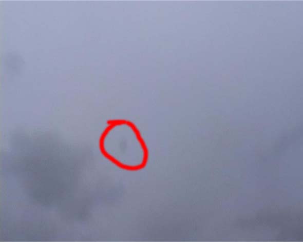

    Je joins une image pour que vous la voyiez.
    J'ai essayé le coup du pixel mort, ça semble ne pas être cela.

    j'ai ça sur un APN Olympus, la tache change de taille en fonction du zoom, et de netteté et de contraste en fonction du diaph, c'est un genre de moisissure sur un couche d'une des lentilles intérieure. Pas osé démonter.

    Effectivement ça n'a rien à voir avec un pixel mort. On pourrait croire à un nuage qui passe, mais si c'est toujours à la même place, c'est dans l'optique. Est-ce visible en filmant un fond blanc correctement éclairé ?

    Alors c'est probablement ce qu'on appelle des 'champignons' (= moisissures) comme l'a dit MickeyCam. L'appareil a dû séjourner dans un endroit très humide :o
    le montrer à la réception d'un réparateur, lequel, s'il est honnête, dira si ça vaut la peine d'intervenir (le pb des champignons, c'est qu'il est rarement possible d'en débarasser durablement l'optique, une fois celle-ci atteinte :(
