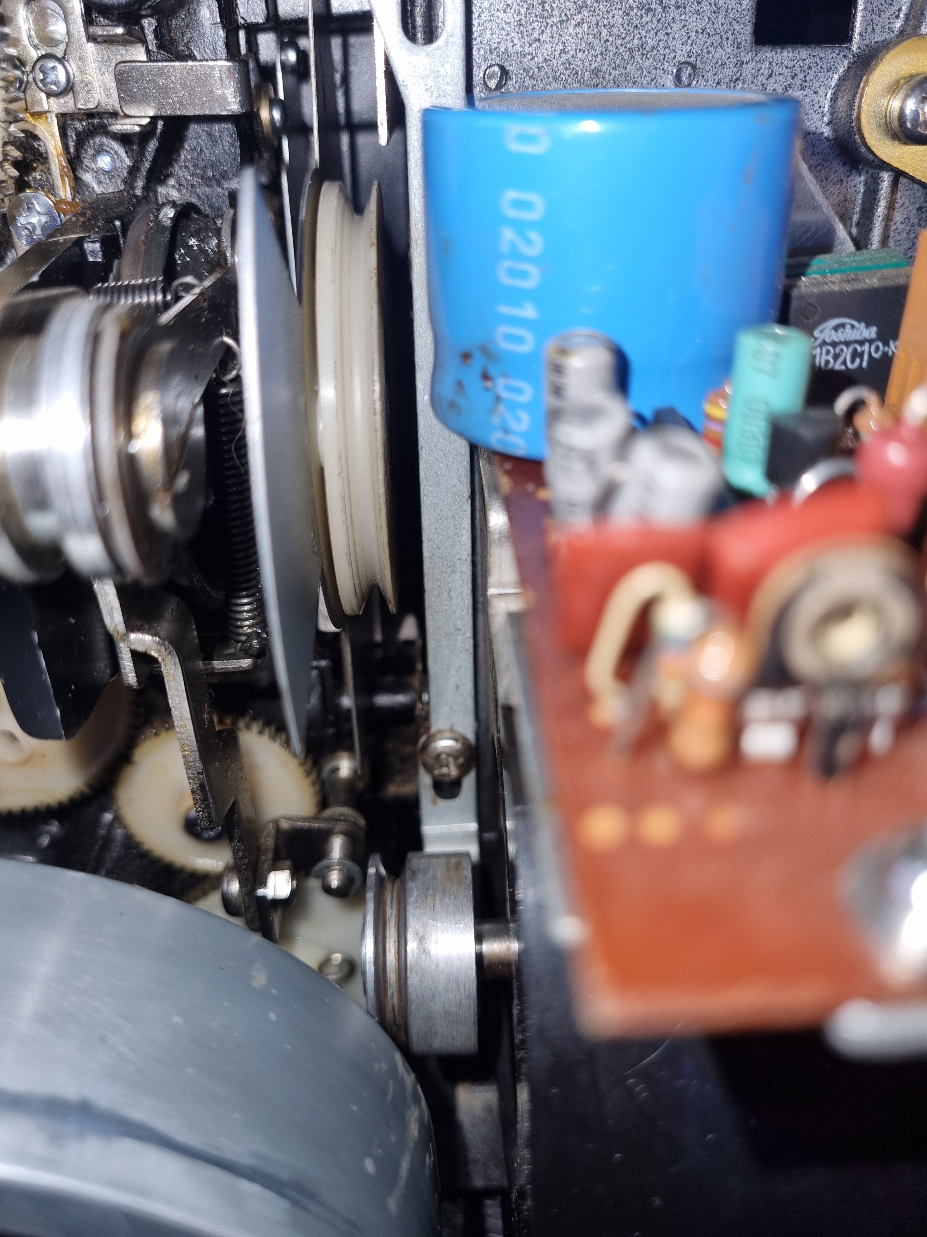

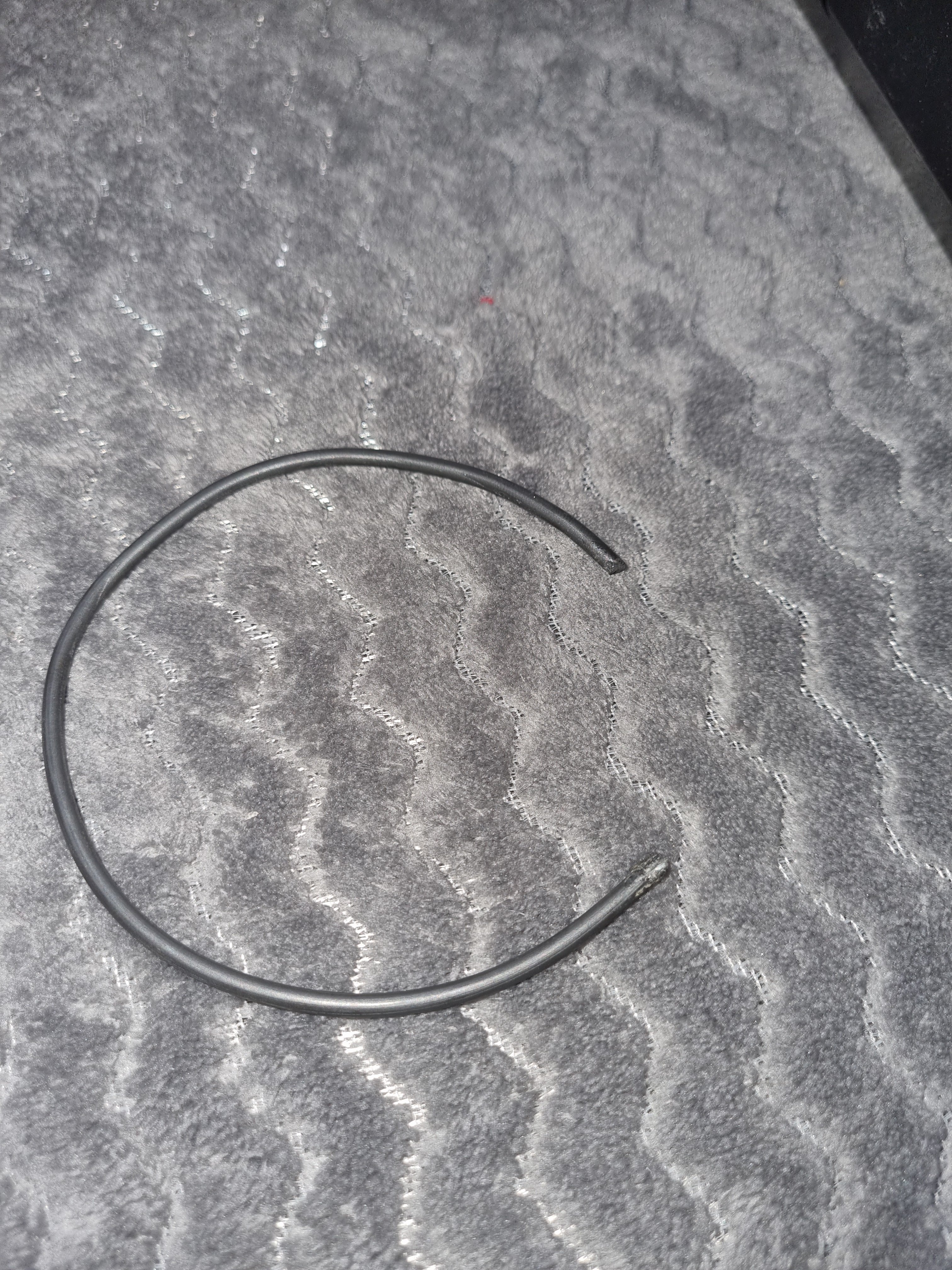

    J'ai récupéré de mon défunt père un super 8 elmo st 160 avec tout plein de films qu'on visionné étant petit. En essayant de l'utiliser (avec difficultés) tout fonctionné un court instant puis plus rien. Les 2 bobobines ne tourne plus. En démontant j'ai vu que la courroie c'est cassé. J'aimerai savoir où je peut en trouver une? Merci d'avance pour vôtre aide.

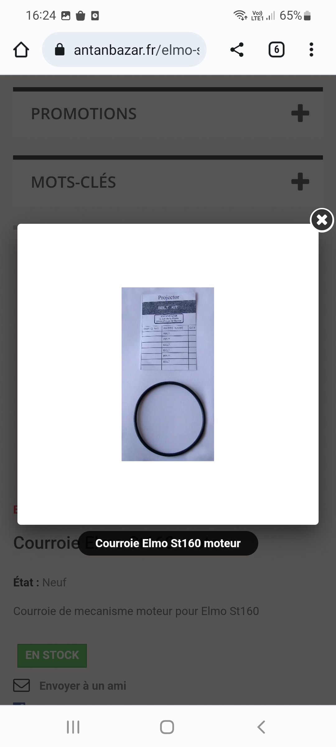

  3. Jmr16
    Merci beaucoup de ton aide. Juste une question car j'y connais rien c'est bien celle-ci ? Car y a pas les dimensions.
  4. saint kro
    24 171
    +742 / 4 293 / -92
    Ben, c'est bien la courroie moteur pour un Elmo ST160, au besoin, tu les appelles pour confirmation du diamètre
