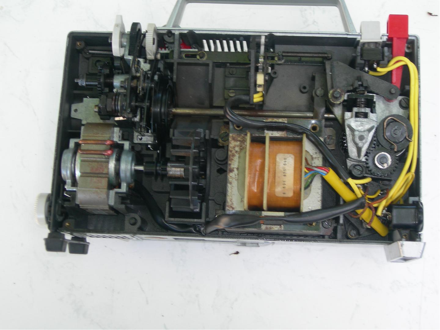

    je possede un projecteur bauer t4 la courroie est cassée impossible de la changer
    a moins de demonter tout le mecanisme je suis obliger de couper la courroie et de la recoller si qq'un a une astuce merci

    J'ai un Bauer T8 dont j'ai pu démonter la courroie.
    Peux-tu mettre une photo ? Si le mécanisme est le même, je pourrai t'aider.

    cher ami j'ai bien fait une photo de la mecanique mais impossible de la faire parvenir merci

  5. roland44
    22
    bauer courroie
    cher ami voici la photo de la bete bonne journée

    Cet appareil est assez différent du T8.
    Je pense que tu dois démonter la partie arrière (à droite sur la photo), puis faire coulisser la courroie jusqu'à la poulie.
    Ensuite, il faut déposer le moteur et retirer le ventilateur avec une pince à circlips, pour pouvoir glisser la courroie sur la petite poulie.
    Attention en enfilant la courroie, car il faudra sûrement soulever légèrement l'axe métallique qui traverse le projecteur. Le mécanisme en partie avant, qui gère l'avance du film, est fragile.
    Je ne te conseille pas de couper la courroie pour la coller ensuite. Elle lâche au bout d'un moment.
    Bon courage !
