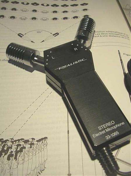

    Est ce que tu crois, Pronto à ce vieux couple soudé à défaut d'être apairé par les liens d'un mariage forcé ? Noces d'argent pour pas cher ... et ça marche encore entre eux :love: :lol:
