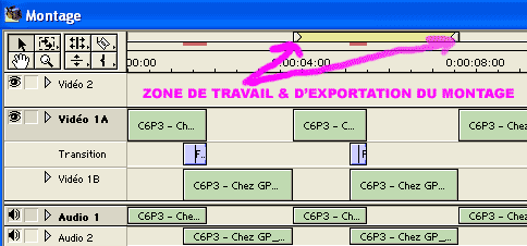

  4. luc_iman
    2 238
    en bas a gauche de la fenetre, il y a une liste qui permet d'afficher selon la precision desiree (1image......1minute)
    Une petite photo pour voir comment delimiter la zone de travail qui sera exporter quand on selectionne "exporter le montage"

  7. luc_iman
    2 238
    pour exporter un element, il faut le selectionner en cliquant dessus avant.
