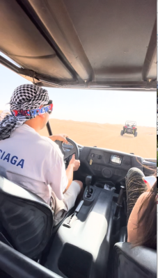

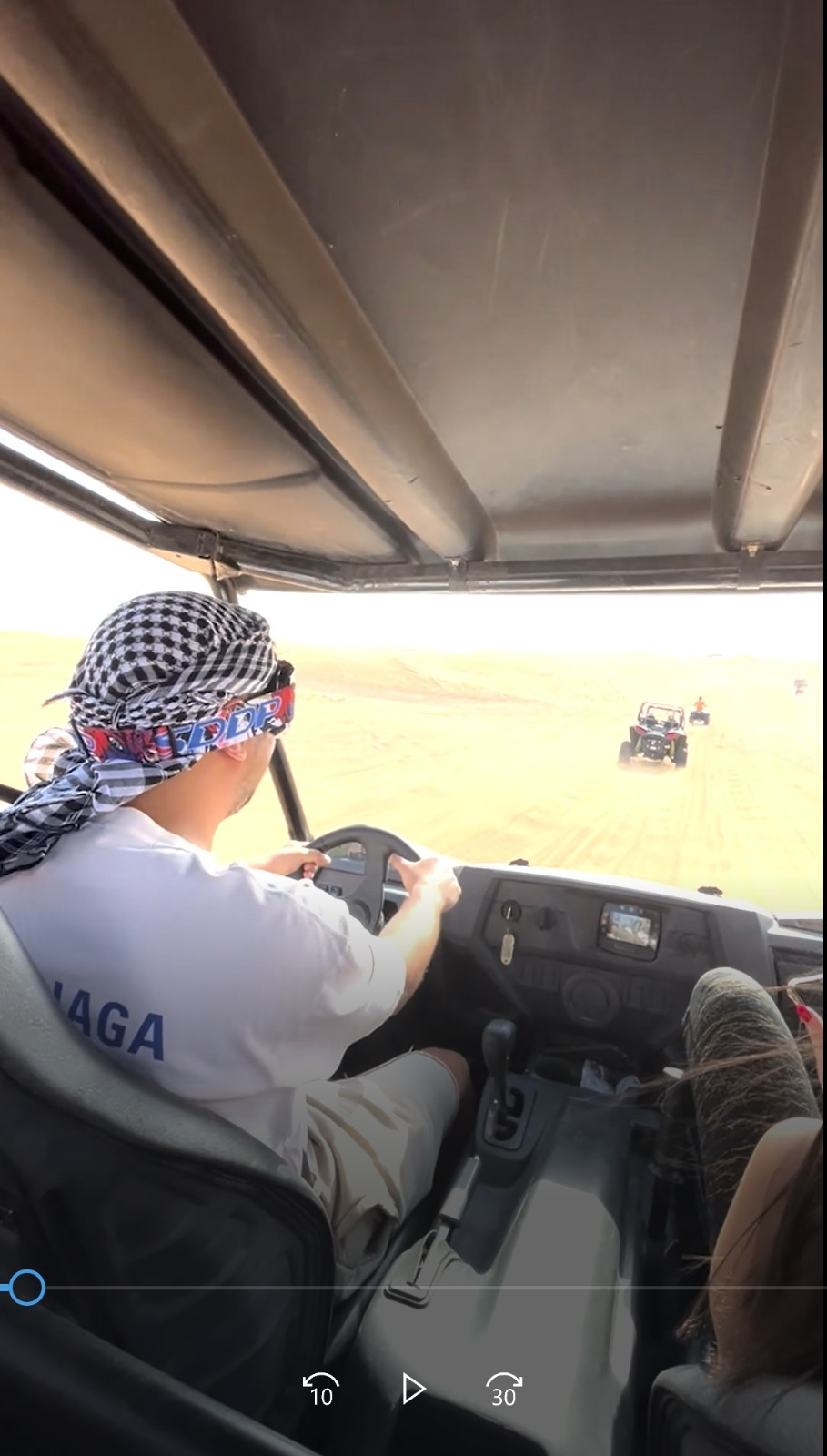

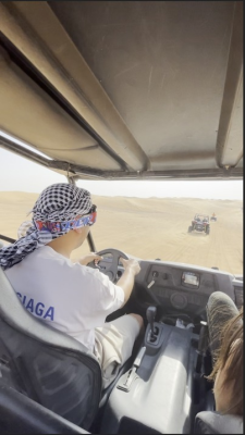

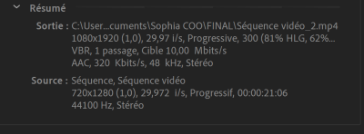

    Les vidéos exportées depuis ma version 2022 de Premiere Pro ont une couleur moins bonne, plus lumineuse, que celles de mes plans originaux. Sur ma piste de montage les couleurs s'affichent correctement mais c'est lorsque j'ouvre la fenêtre d'encodage final que les changements se font. Je vous montre le rapport image finale rendue (à gauche) / image originale (que j'aimerais conserver, à droite):

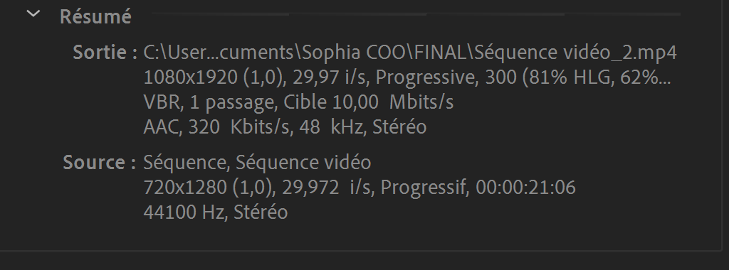

    Résumé des réglages séquence
    Quand je règle dans la fenêtre d'export les blancs des graphiques HDR en 300 plutôt qu'en 203 c'est mieux mais toujours mauvais.
    Quelqu'un aurait une idée du problème et/ou de la solution ?
    Je reste à votre disposition pour toute info !
    Merci !! :good:

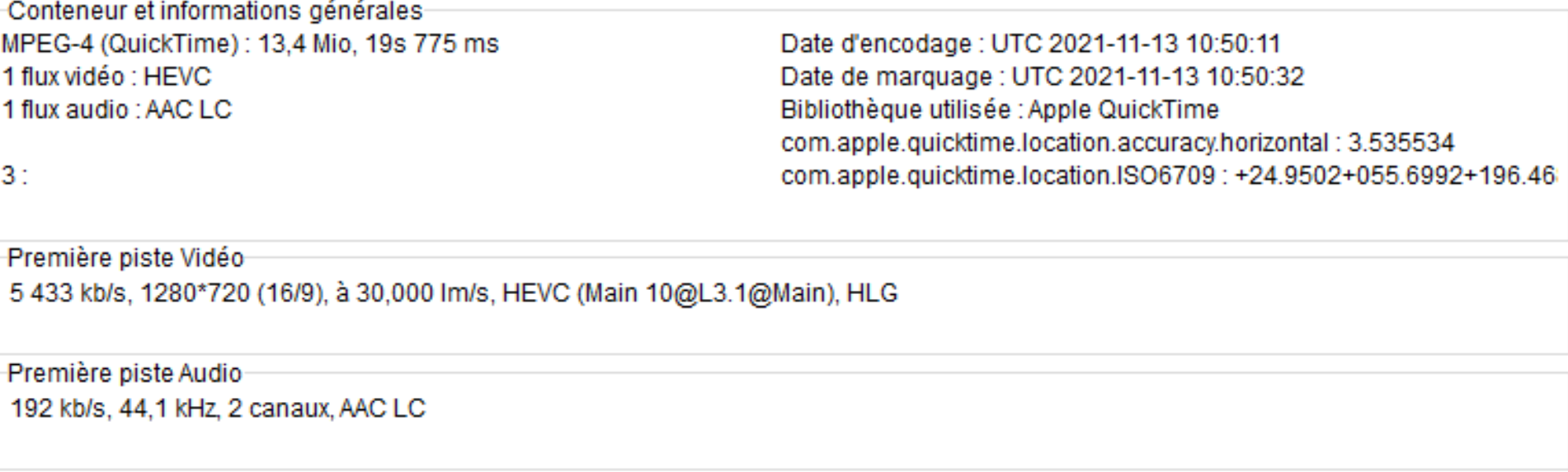

    Déjà il faudrait connaitre les caractéristiques de tes rushs avec MediaInfo. ...Pourquoi cet export en 81% HGL 62% .... !?
    Si tu changes d'espaces colorimétrique là ça devient compliqué de retrouver exactement l'image d'origine ...

    Salut, déjà il y a un léger soucis au niveau de tes résolution source et sortie tu monte en 9/16 720*1280 et tu exporte en 9/16 1080*1920 donc obligatoirement perte de qualité, ensuite il y a le format mp4 qui compresse et détériore par rapport au fichiers sources de ta cam, il faudrait que tu fasse un premier export avec des paramètres de sortie moins destructifs sans touché au réglage des blancs graphiques, tu monte sur deux écrans, visionne le rendu sur l'un puis sur l'autre, il se peut que l'un de tes écrans prend en charge la HDR et pas l'autre.

    Voici les infos du fichier avec media info : upload_2022-8-9_14-23-57.png
    Et malheureusement je n'ai qu'un écran, je monte sur un msi creator 15, les rushs viennent d'un iPhone et c'est pour poster sur instagram

    Et un constant intéressant : l'icône de la vidéo montre une couleur nickel comme celle de mon rush lu sur la table de montage de Premiere, mais lorsque je la visionne avec mon lecteur vidéo c'est trop lumineux comme lors du rendu :weird:

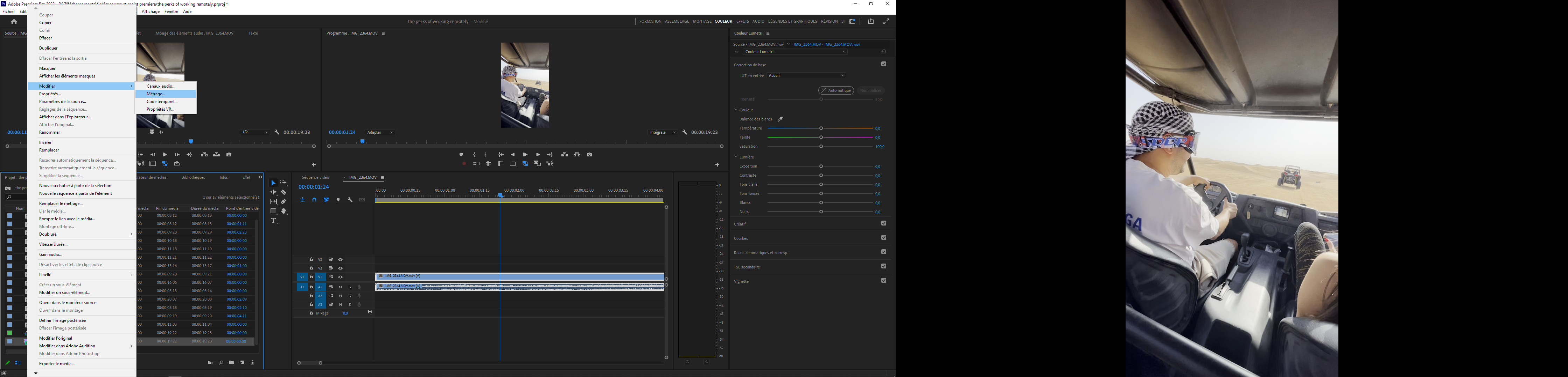

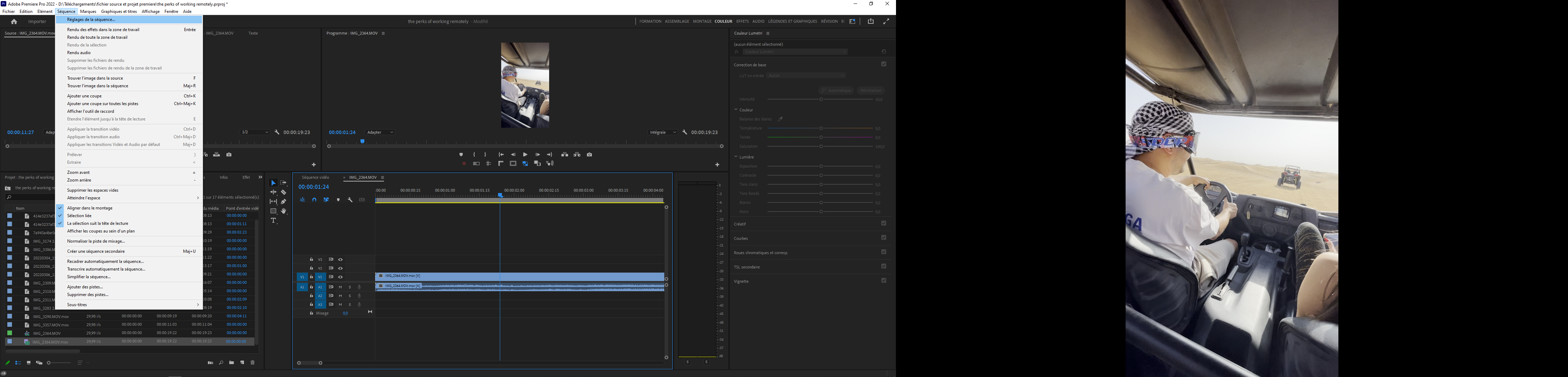

    Ok j'ai trouvé le problème, c'est la prise en charge du gamut rec 2020 par premiere. Tu vas essayer cette solution, tu sélectionne le rush IMG_2364.MOV.mov dans ta fenêtre projet et tu vas sur modifier - métrage.
    puis tu change le réglage colorimétrique par rec 709.
    Pour plus de sécurité tu passe en rec 709 dans les réglages de ta séquence.
    dit moi si ça marche.
