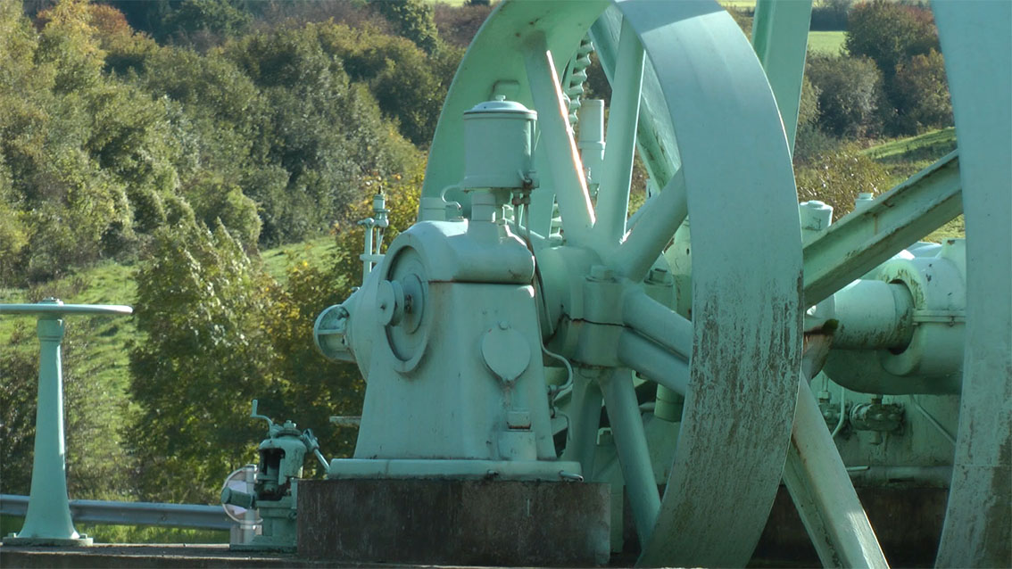

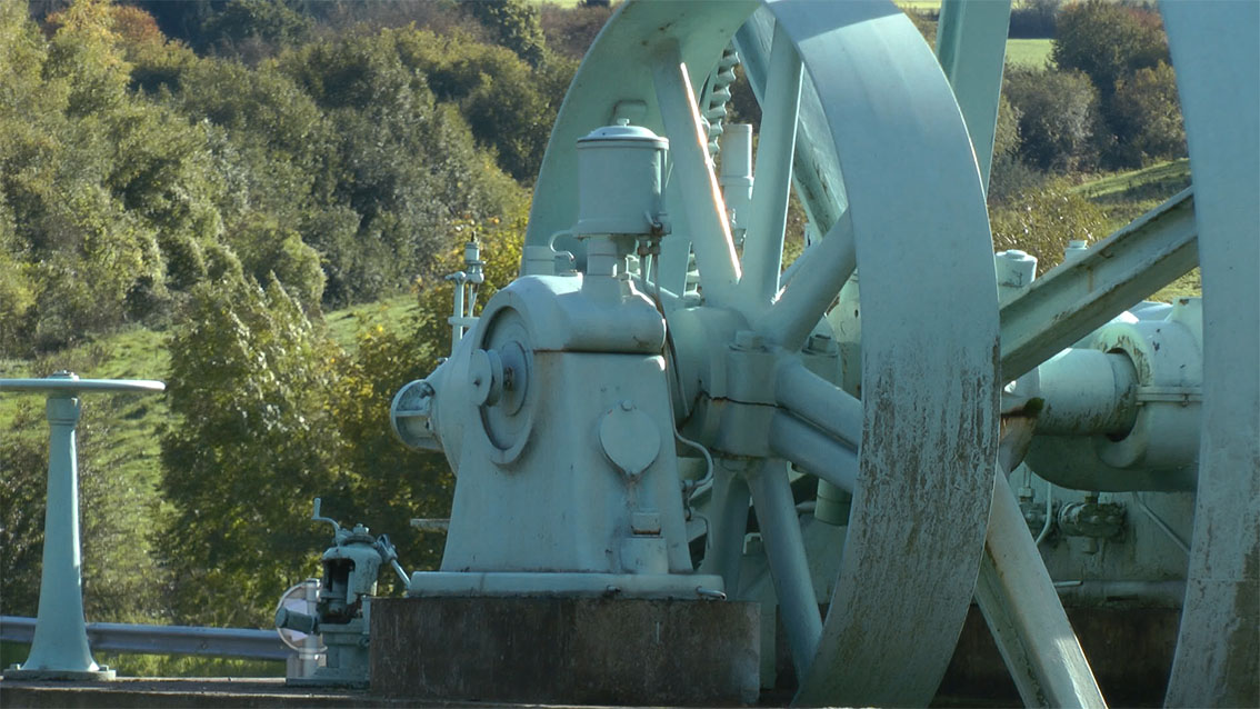

  3. daniel2006
    1 520
    10
    276
    +0 / 25 / -0
    petit exemple de la correction :rolleyes:
    uniquement dans le réglage couleur
