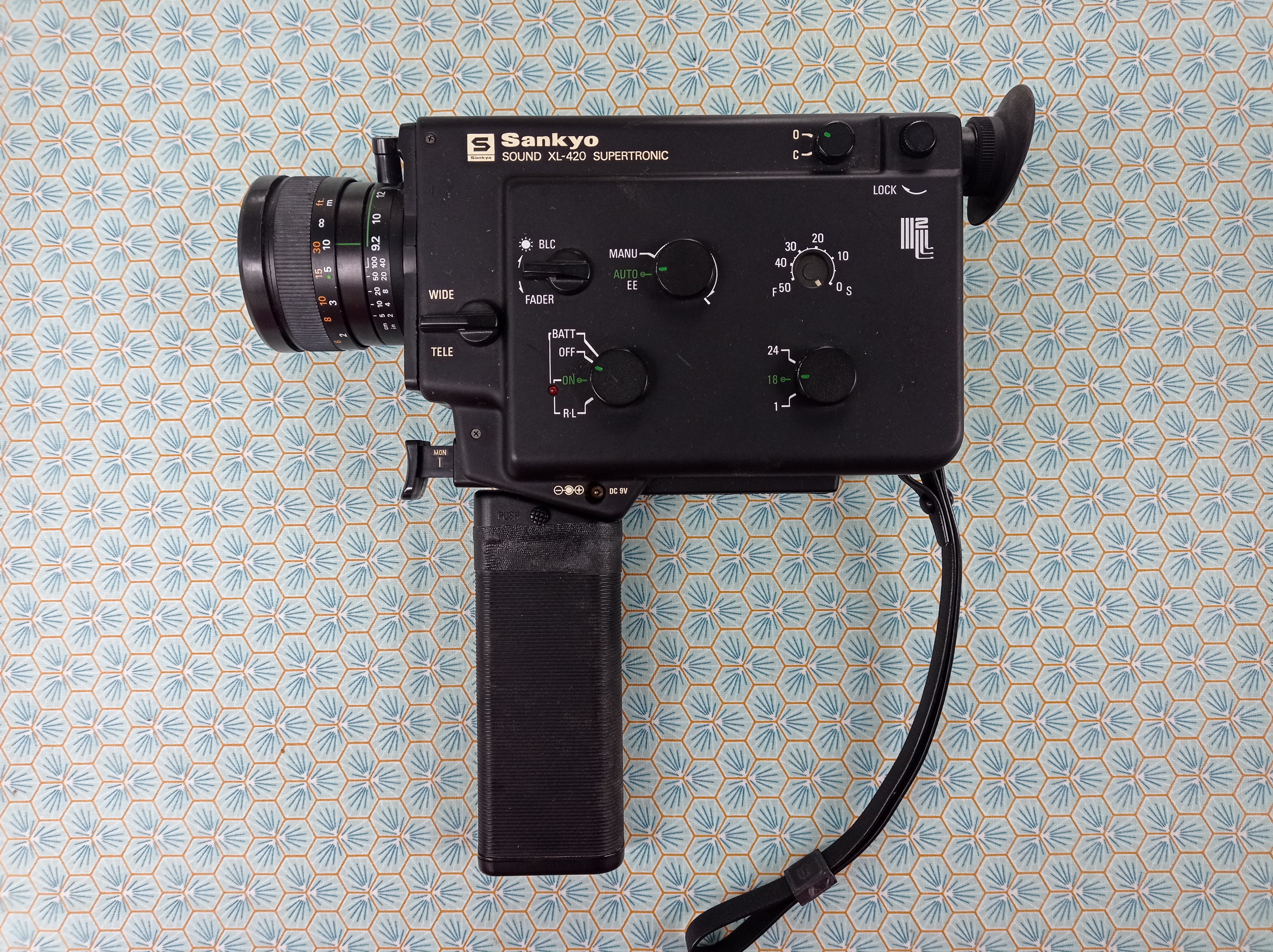

  13. RVQ35
    59
    +3 / 4 / -0
    J'ai retrouvé dans une vieille malle ma caméra super8 !
    Il paraît que c'était un bon modèle à l'époque
    Je l'avais achetée d'occasion en 1982
    Le sélecteur de vitesse était d'ailleurs resté sur 18 ips ;-)
    • J'aime J'aime x 2
  14. caraibe
    24 668
    +629 / 2 004 / -90
    Oui même marque que mon projecteur (sound 702) !!
    Maintenant ils font des flutes :laugh:
    Et bin 82 c'est presque la date où j'ai arrêté de filmer en super 8 ;)

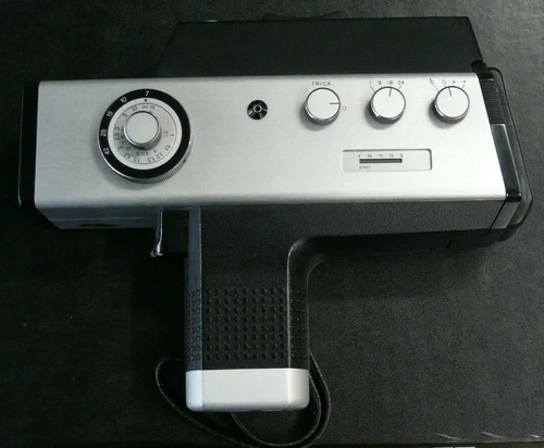

  15. caraibe
    24 668
    +629 / 2 004 / -90
    La Movexoom 3000 (Agfa) est comme neuve
    Elle tourne.
    Mais est-t-elle opérationnelle ?
    Plus de 70€ environ pour tester ...:non:
    Elle reste comme pièce de collection :sad:
    Pas d'enregistrement du son comme la tienne Hervé
    par contre focale 7-42 = zoom 6X
    ralenti 50 fps (environ)
