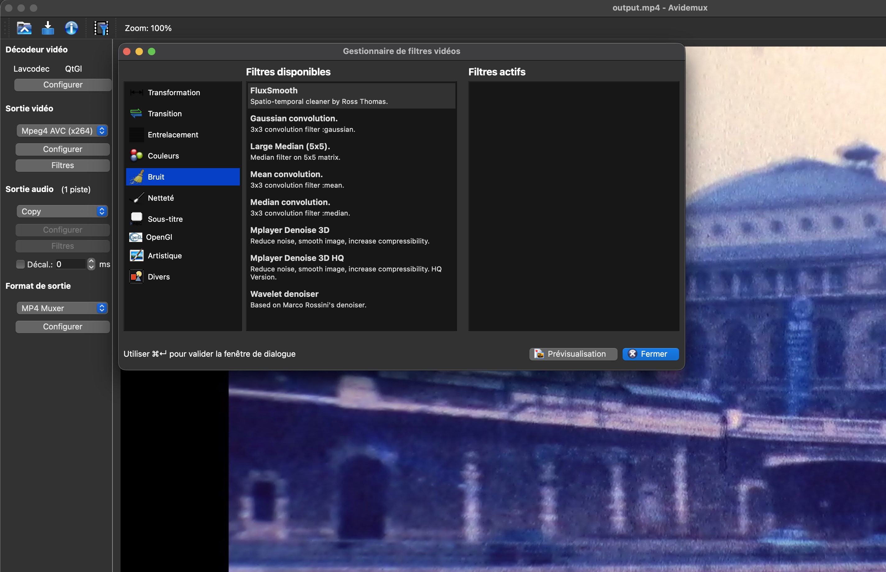

    Il y a Avidemux qui bien avant Shutter Encoder le permettait et le permet toujours… On fait toutes les coupes que l'on veut, puis on enregistre…
    En plus, Avidemux propose un grand nombre de filtres qui peuvent être tentés dans le cas présent :
    Je suggère à l'initiateur du sujet de télécharger Avidemux (basé sur la bibliothèque ffmpeg) et d'essayer tour à tour les différents filtres sur un bref clip.

    Bonjour, je vais essayer encore 2 choses, Shotcut avec le filtre débruiteur et Avidemux mais il va encore y avoir nouvel encodage mp4 et encore perte de qualité ? C'est toujours ma hantise
    C'est vrai que vu le grand nombre de filtre, la bonne pioche est assez difficile avec Shotcut ainsi que le réglage optimal à choisir pour un filtre déterminé
