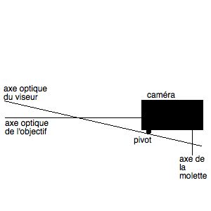

    Normalement une échelle est indiquée sur la molette. Mais sinon, tu peut déduire la distance à avoir entre le viseur et la caméra au niveau de la molette en appliquant le théorème de pythagore. Je vais essayer de te fournir un dessin.
  3. speakingcake
    36
    Excuses-moi pour ce dessin pitoyable... j'espère que tu vas comprendre...

    Le principe du correcteur de parallaxe consiste à incliner le viseur pour faire coïncider son champ avec celui de l'objectif.
    La plupart de ces dispositifs sont munis d'une graduation tenant compte de la distance qui sépare la caméra du sujet... Il existe même des correcteurs de parallaxe couplés à la bague de mise au point, donc capable de faire automatiquement la bonne correction.
    Principe du correcteur de parallaxe
