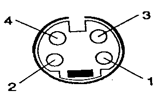

  5. videonaf
    Adapter le signal S vers du composite
    Salut,
    voici la manip pour adapter ta sortie S vers un signal composite.
    Y-ground------------------+
    +---------- RCA/composite ground
    C-ground------------------+
    Y-------------------------+
    +--------- RCA/composite video
    C------------||-----------+
    470pF
    1 Y ground
    2 C ground
    3 Y (luminance+sync)
    4 C (crominance)
    avec la fiche S vers toi, le meplat en bas, tu as en bas à droite le 1,
    en bas à gauche le 2, en haut à droite, le 3, et en haut à gauche, le 4
