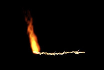

    Salut,
    j'aimerais faire une corde (à l'horizontal) qui brule, mais je ne sais pas comment m'y prendre. Quelqu'un connaitrait-il un tutorial pour faire ca?
    Merci de me donner quelques ptits conseils pour faire une ébauche...
  2. fab_thefab
    479
    +3 / 0 / -0
    Le plus simple est d'utiliser Trapcode Particular, un plug in génial qui permet de faire toute sorte de particules et notamment des flammes de bonne qualité. Il ya même un "preset" qui simule un effet de flamme type torche. Tu accélères le mouvement un peu car les petites flammes sont plus rapides que les grosses (type incendies).
    Je te conseille quand même de dupliquer le calque contenant la corde et de lui coller un filtre de "lueur diffuse " ou "glow" puis de créer un masque très court type "bout de cigarette" et de l'animer au fur et à mesure que la corde se consume. Le calque contenant ce bout qui brûle doit en tre en mode "incrustation" ou "addition"! N'oublie de créer un deuxième masque sur le calque contenant la corde normale pour la faire disparaitre en synchronisation avec la corde qui brûle...
    Et fin du fin, rajoute avec le même plug un peu de fumée.
    Evidemment, si tu n'as pas de plug, tu peux toujours utiliser des flammes video (camescope) ou libres de droits, pareil pour la fumée. La technique d'animation de masque reste cependant nécessaire...
    Voici le projet AE 6.5 (fait avec le plug)http://www.close-contact.com/corde_enflammee.zip

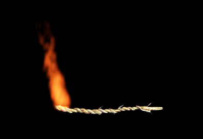

    et en dupliquant le calque contenant la flamme, gràce au mode "addition" on a ceci..
    Bien sûr, j'ai un peu réduit la taille de la flamme pour qu'elle soit plus concentrée...;)
