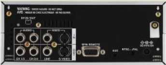

    Un peu moins chers que le DSR-1500, reste les DSR-25 et surtout le 45 (très proche du 1500)
    dans la même série mais en DV, reste chez panasonic et JVC les série BR-DV 3000/6000 ou AG-DV2500 (identique d'après les utilisateurs)
    ils acceptent les grandes cassettes (180 et 240 mn)
    [​IMG] par contre en connectique c'est moyen : composite/s-vidéo et cinch en audio !
    mais pour de l'u-matic....le manque de composante n'a pas d'incidence ;)
