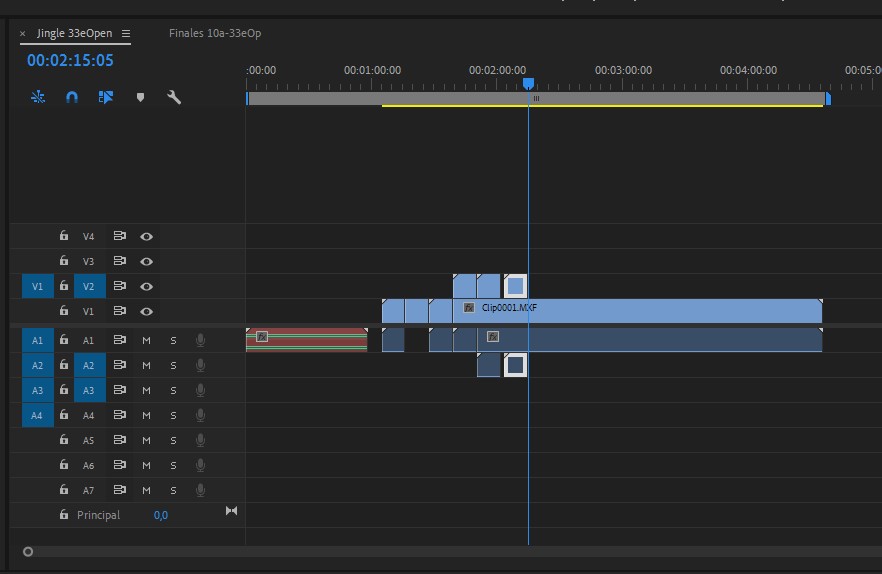

    Bon j'ai réussi à le faire en faisant cela
    J 'ai montez V1 et coché V2... pour l'audio simplement décoché A1...
    Mais du coup je l'ai refait en laissant V1 de la colonne de droite en bas et évidemment décoché V1 de la colonne gauche avec V2 coché... et l'option fonctionne correctement comme les anciennes versions !?!
    J'ai l'impression que c'est un pb d'aiguillage /linkage / ( d'autres bugs existent il faut parfois changer de pages etc..)
    Bref que notre ami joue avec ces paramètres jusqu'à ce qu'il y arrive (qqs secondes)... et tout devrait rentrer dans l'ordre ...ça marche.:good:
