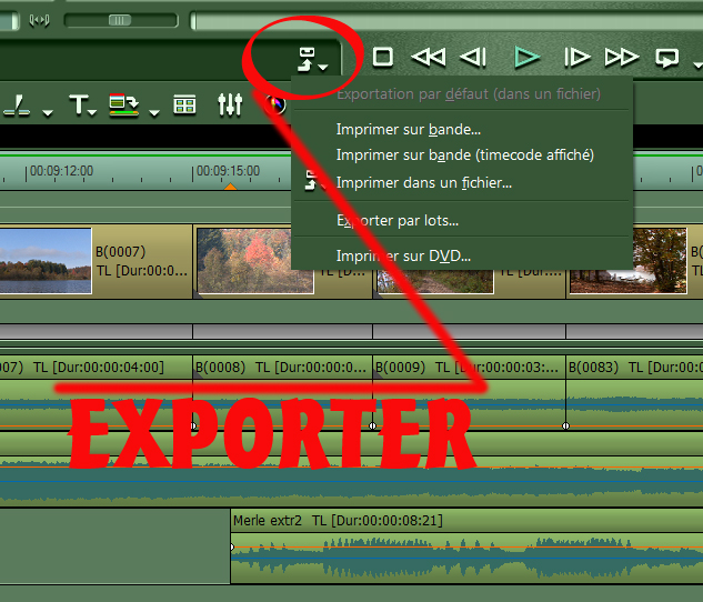

    j'ai fait F11 mais lorsque j'exporte sur Quicktime on me donne pas tout le projet, juste une sequence
  9. comptesupprime20181127
    Exporter depuis Edius

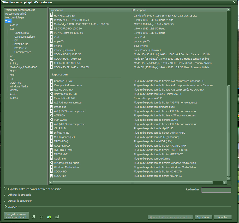

    Pour exporter tout ou partie d'un montage, c'est l'outil entouré qui ouvre la fenêtre pour choisir sur bande, dans un fichier, ou sur DVD.
    Le choix sur fichier ouvre la seconde fenêtre pour le choix d'un plug-in.

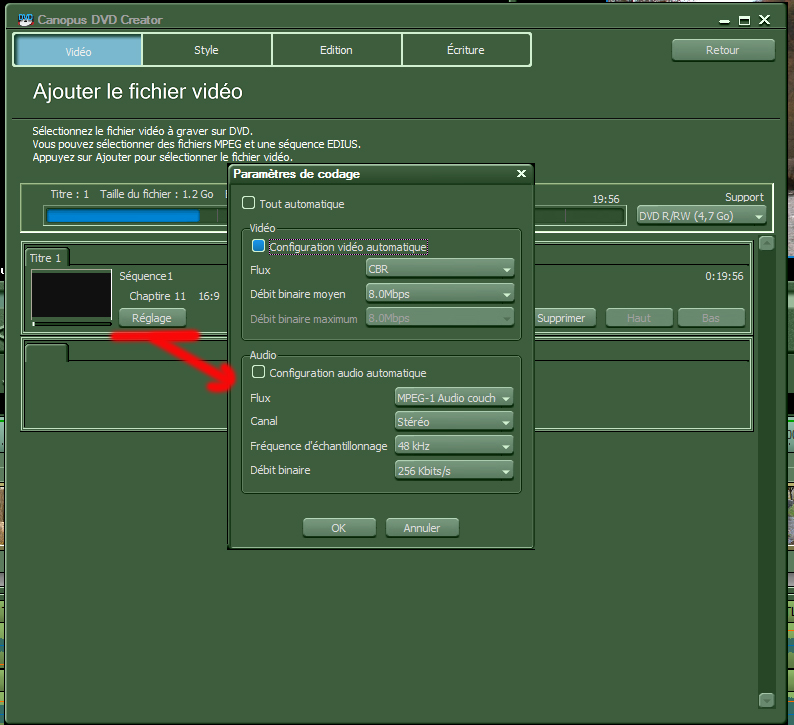

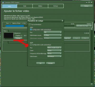

    Suite, export sur DVD
    Maintenant j'ai choisi exporter sur DVD, en cliquant sur le bouton Réglage on ouvre la fenêtre Paramètres de codage, là j'ai décoché tout automatique, mais ce sont les paramètres par défaut qui vont très bien, il est toujours possible de modifier à sa guise, par contre si le DVD est issu d'un montage HDV par ex, on revient en HD.
    Le DVD peut se chapitrer et s'éditer comme l'on veut .
    A la fin de ton projet, menu Calcul, et calculer tout, cest ça le rendu sur Edius sinon s'il est incomplet = échec en export !
