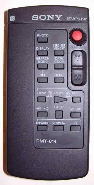

  6. flyjodel
    125
    s'agit-il bien de cette télécommande-là (RMT-814) avec les touches cachées? en effet, je n'ai pas essayé de la charcuter en y crusant des trous mais j'ai essayé de l'ouvrir pour vérifier, mais j'ai peur de tout casser, et je ne la possède que depuis quatre jours...
    merci !
    ps : peux-tu poster une photo de ta télécommande modifiée?

    Pour ouvrir une télécommande sans la casser, il faut un peu de doigté. Tu retires les piles, tu introduis un petit tournevis dans le trou situé au centre, à l'opposé à la diode, tu soulèves légèrement et en donnant un mouvement de torsion à l'ensemble du boîtier tout vient gentiment. Ne pas forcer, ni essayer d'ouvrir ailleurs. Pour remonter, opération inverse en terminant par cet endroit. Je n'ai pas pu voir la photo jointe (peut-être était-elle trop grosse et a été refusée?). Je comprends que tu ne veuilles pas bricoler une télécommande neuve, mais c'est un moyen pour faire une copie entre deux camescopes. L'autre moyen est de prendre une télécommande de magnétoscope SONY, certains téléviseurs ont cette commande cachée sous un couvercle fumé comme la télécommande RM-688. Une dernière solution est une commande filaire via la prise Lanc, mais je ne connais pas le numéro de référence et n'ai pas d'expérience (alors que les deux autres solutions ont été validées).

    2 569
    Surprise en revenany sur ton message, la photo s'est ouverte. C'est exactement ça. Tu peux faire l'opération aussi sans ouvrir. Dans ce cas dessine au crayon l'emplacement des deux boutons en bas à gauche et au centre (même espacement que tous les autres boutons), puis avec un cutter en n'enfonçant pas plus de 1 à 2 mm tu découpes le trou (la feuille plastique qui bouche est assez fine), puis tu fais comme décrit plus haut. Comme caoutchouc j'ai pris un joint de robinet et une colle Neoprène.
    En y réfléchissant, il est préférable d'appuyer simultanément sur ces deux nouvelles touches et immédiatement après sur la touche Pause. Ainsi il te suffira d'appuyer à nouveau sur pause pour avoir un démarrage propre et précis, au moment voulu (cas de montages cut).
  9. JULIEN
    JULIEN Repairenaute émérite
    2 569
    Voici l'allure de la commande modifiée:
  10. flyjodel
    125
    merci beaucoup pour ta réponse ! je vais essayer de ce pas, thanks !
  11. saga
    46
    Hello
    Décidément, y a des pros, ici !
    Ma télécommande est une RMT812.
    C'est comme la RMT814 (merci pour les photos : ca aide drolement à se comprendre !), mais avec en bas deux boutons, mais un au milieu (marqué "mark") et un à droite (marqué "audio dub")
    Ca va quand même marcher ?
