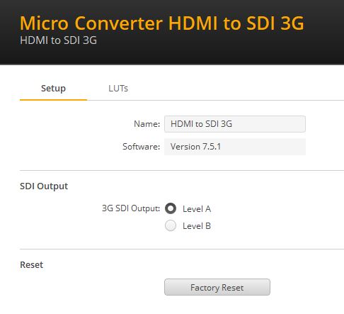

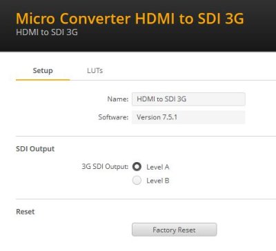

    Le micro convertisseur HDMI to SDI BM peut être réglé avec un programme à télécharger sur le site BM, tout comme les autres produits BM d'ailleurs.
    Il y a un réglage à tester :
    Passer SDI out de A vers B ou l'inverse
