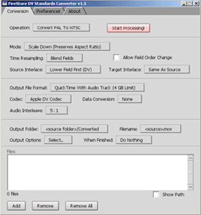

    Bon j'ai encore d'autres problèmes pour mon transcodage PAL-->NTSC. Je vais vous détailler les différents étapes:
    - Montage avec AVID DV Xpress 3.5.4
    - Export en Quicktime DV PAL (avec la case Lower field first de cocher)
    - Transcodage avec Advanced DV PAL/NTSC Converter (la configuration est dans la capture d'écran ci-joint).
    - Encodage avec Cleaner XL et aussi Cinemacraft
    ---> le résultat est le suivant, j'ai ma vidéo avec un effet de ghost.
    D'ou vient le probleme, et que me conseillez vous pour la configuration d'Advanced DV PAL/NTSC Converter .
