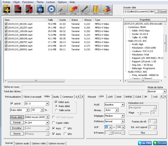

    je suis en train de travailler sur des vidéos tournées sur smartphone (Samsung A50) l'explorateur Windows7 (64) n'affiche que des vignettes MP4.
    J'ai converti les vidéo en H264 à l'aide de Médiacoder, les vignettes sont revenues.

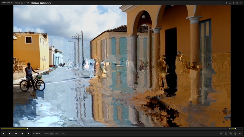

    Lorsque je visionne les vidéos avec un lecteur comme Potplayer, Windows média ou VLC, les premières images sont couvertes de larges plages baveuses qui les rendent totalement inutilisables, la suite est correcte.
    Lorsque j'ouvre les rushs sous Power Director (16) la vidéo zappe les mauvaises images et commence à partir du moment où elles sont bonnes.
    Ne serait-ce pas un problème de gap ?
    Quelle est l'explication ? Comment éviter ce problème ?
    Ci-dessous: l'écran de MédiaCoder et un extrait de mauvaise image.

    Essaie de les encoder avec Shutter Encoder
  3. giroudf
    +891 / 4 050 / -39
    pas un probleme de gap mais de GOP.
    en fait non , probablement pas.
    En general un GOP dure une demi-seconde donc voir si ca correspond.
    peut-etre que le debit est trop grand pour la memoire du telephone, ensuite le telephone s'adapte et ca passe mieux.
    Si c'est enregistré sur une carte memoire, essayer peut-etre avec une plus rapide.
    (pour les prochaines fois)
    Sinon , pour ces fichiers a part trouver un convertisseur qui fait un miracle, je vois pas.

    Shutter Encoder est meilleur que MédiaCoder ?
    Merci à vous deux :)
  5. Alcoriza
    8 200
    94
    5 209
    +294 / 698 / -5
    Pourquoi tu encodes tes mp4 en mp4 d'ailleurs ?
  6. caraibe
    24 670
    +629 / 2 004 / -90
    mp4 c'est juste un contenant qui peut contenir du H264 comme du hevc
    Tu peux donner MédiaInfo d'un tes rushs originaux
    Il me paraissent de taille bien petite
    73 MB pour 60s ça fait du 9.7 Mb/s pas terrible pour du H264 en FHD (30ou 60p)
    Mais c'est pas du HEVC ???
    Et tu réencodes ça en H264 5.4Mb/s ?? ...Heu j'ai pas trop compris ta capture écran.
    Si c'est le cas presque normal que tu obtiennes des artéfacts.
    Mais tu dis ce sont que les premières images qui sont pourries ...Bizarre..

    Je me soupçonne d'avoir fait des co...eries :o et je continue :unsure: je me souviens que les rushs issus du téléphone étaient en HEVC et je les avais converti je ne sais plus comment - c'était en 2020 ! Peut-être ai-je fait n'importe quoi à ce moment là. [​IMG]
    En fait le seul problème, c'est que bien que tout fonctionne correctement avec l'encodage de mes rushs (avant conversion), mon explorateur Windows7 n'affiche pas les vignettes, il n'affiche que "MP4" et j'ai besoin des vignettes pour faire mon montage.
    J'ai bien trouvé des solutions sur Internet mais elles me semblent compliquées voire risquées comme le téléchargement d'un logiciel spécialisé ou la modification du registre.
    Quoi qu'il en soit je vous remercie pour vos explications.
    Voir premier message ;-)
