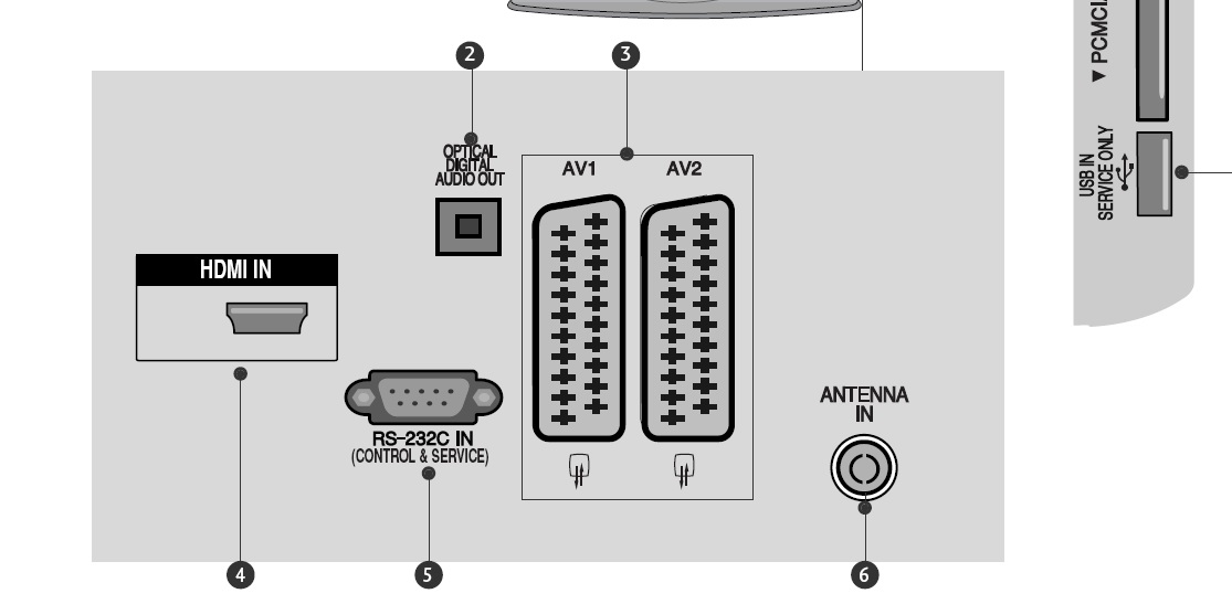

    C'est vrai je me suis gourré, et je ne vois pas comment enregistrer le signal en sortir L/R RCA sans un câble adapté ni d'enregistreur... L'idée étant de faire l'achat le plus pertinent possible je pensais que la sortie Jack 3.5mm et un convertisseur adapté suffiraient, sans que je doive acheter de quoi tester la sortie RCA et de quoi convertir encore vers du Jack 3.5. Tu penses que c'est nécessaire ?
    Pour la péritel, j'ai deux Inputs et pas d'Output. Je ne comprends pas comment je pourrais extraire le signal audio analogique d'une entrée, qui le transporte "embededd" avec le signal vidéo ?
    Merci pour tes recommandations Nicolas.
    Mais même chose, je ne comprends pas comment sortir le signal audio depuis un convertisseur Péritel-RCA L/R quand je n'ai pas de sortie péritel et un casque seulement en Jack 3.5. Désolé, la vidéo je me débrouille mais l'audio je suis aux fraises, merci du temps que vous prenez pour me conseiller.
    Giroudf, ce que je n'ai pas précisé c'est que le signal audio+vidéo vient -en HDMI 1.4 ou 2.0- d'une PS3 qui elle aussi n'a qu'une sortie son numérique. Le problème de souffle sonore est identique en sortie de la télévision comme de la PS3, j'avais essayé.

    Euh non, les deux peritel sont in/out comme en témoignent les deux flèches sur la doc
    Et sur une péritel, c'est un fil par signal, pas embedé du tout !
    Quel est le but de toutes ces manip, écouter au casque le signal entrant en hdmi ?
    Peut-être que c'est la PS3 qui génère ce signal pourri

    Merde, merci, je ne savais pas tout ça : l'habitude de mes anciennes télés à deux entrées péritel, je ne me suis pas intéressé plus aux péritel pour ce problème audio.
    Je n'en connaissais pas l'existence, merci pour cette info ! Donc le branchement serait :
    PS3 -> HDMI -> convertisseur HDMI to HDMI+audio
    -> Jack 3.5 casque
    -> HDMI télévision ?
    Ça me semble être précisément ce que je recherchais.
