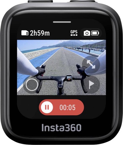

    il y avait une vieille commande GoPro qui faisait ca (RemoVu) , mais je sais pas si elle supportait la 10 (a l'epoque c'etait la Hero 3/4)
    tu n'as pas choisi la bonne camera, une insta360 propose ca je crois avec le modele de Ace.
    Mais bon, faut pas rever, 8m de portée et ca te vide la batterie de la cam a grande vitesse.
    Buy GPS Preview Remote - Insta360 Store

    Tu as raison merci Giroudf l’Inta 360 le fait sur la télécommande, mais c’est un autre budget…. La 1ère télécommande que tu cites n’ira pas sur la 10 puisque GoPro a lancé une nouvelle depuis la Héros 8. Mais il paraît que l’ancienne version du logiciel (avant le « Quick ») permettait la visualisation, et ce sont les mises à jour qui l’ont supprimé.
