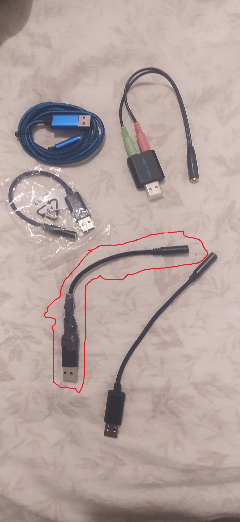

    les références du pc, j'ai même gardé le prospectus de l'époque.... non je ne souffre pas de Diogène ;)

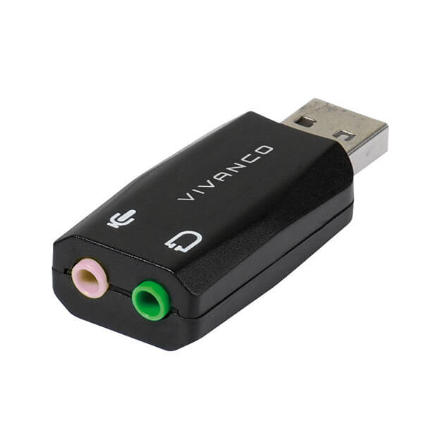

    Effectivement , sur ton casque le port usb semble seulement destine a faire la jolie lumiere bleue, donc pas tres utile.
    bon , de tous ces trucs usb , il y en a au moins un qui doit fonctionner
    je pencherais assez pour celui qui a la prise verte et rouge, parce que les autres semblent tellement petits que je me demande ou il ont trouve la place pour mettre l'ampli casque.
    je sais pas ou tu as eu les autres, ou si tu as une description de ce que c'etait.
    De nouveau , idealement tu devrais avant desactiver la carte son, comme ca quand tu mets le casque, c'est la seule carte son reconnue, et il n'y a plus rien a configurer.
    sinon tu peux faire sans, mais danc ce cas tu te retrouves avec deux cartes son, et il faut bien dire au PC sur laquelle tu veux que le son sorte.

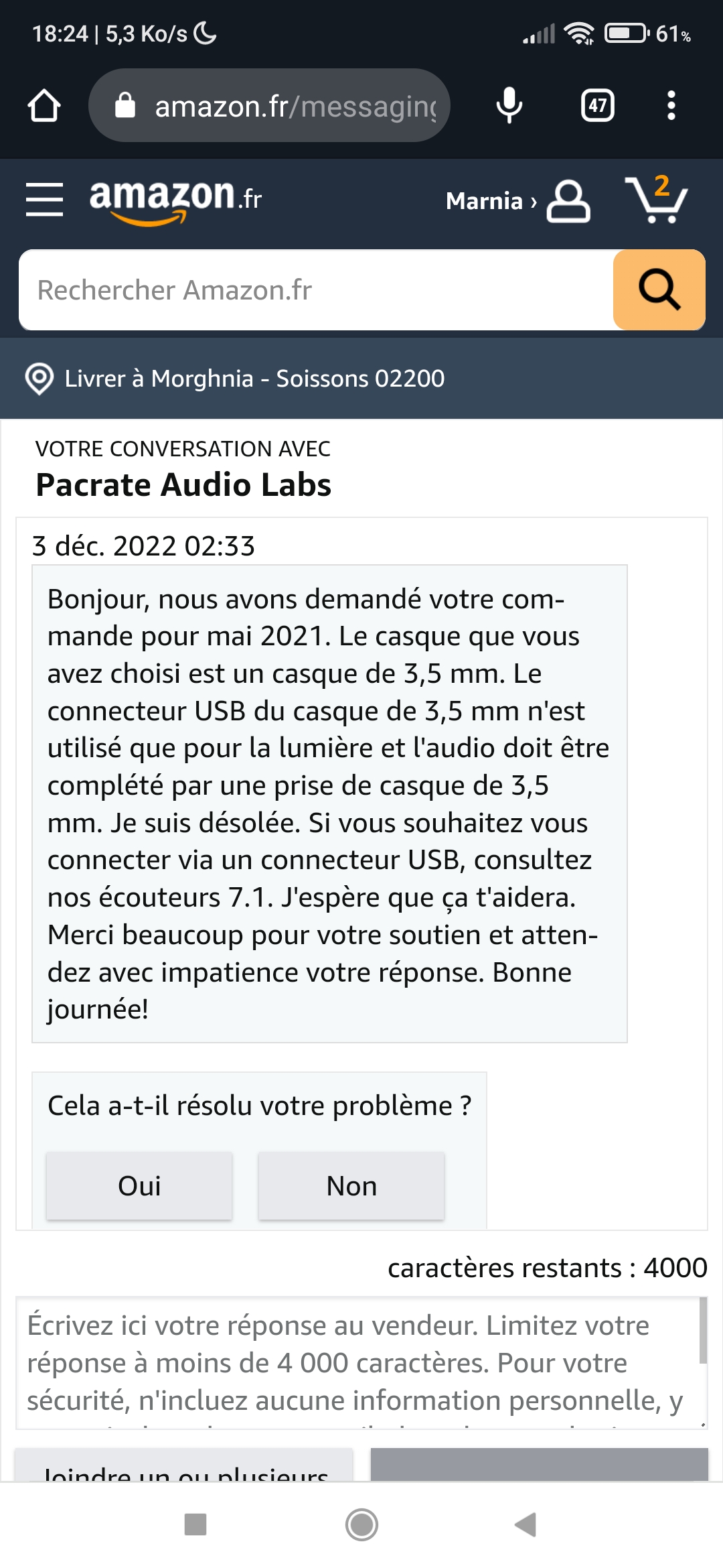

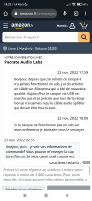

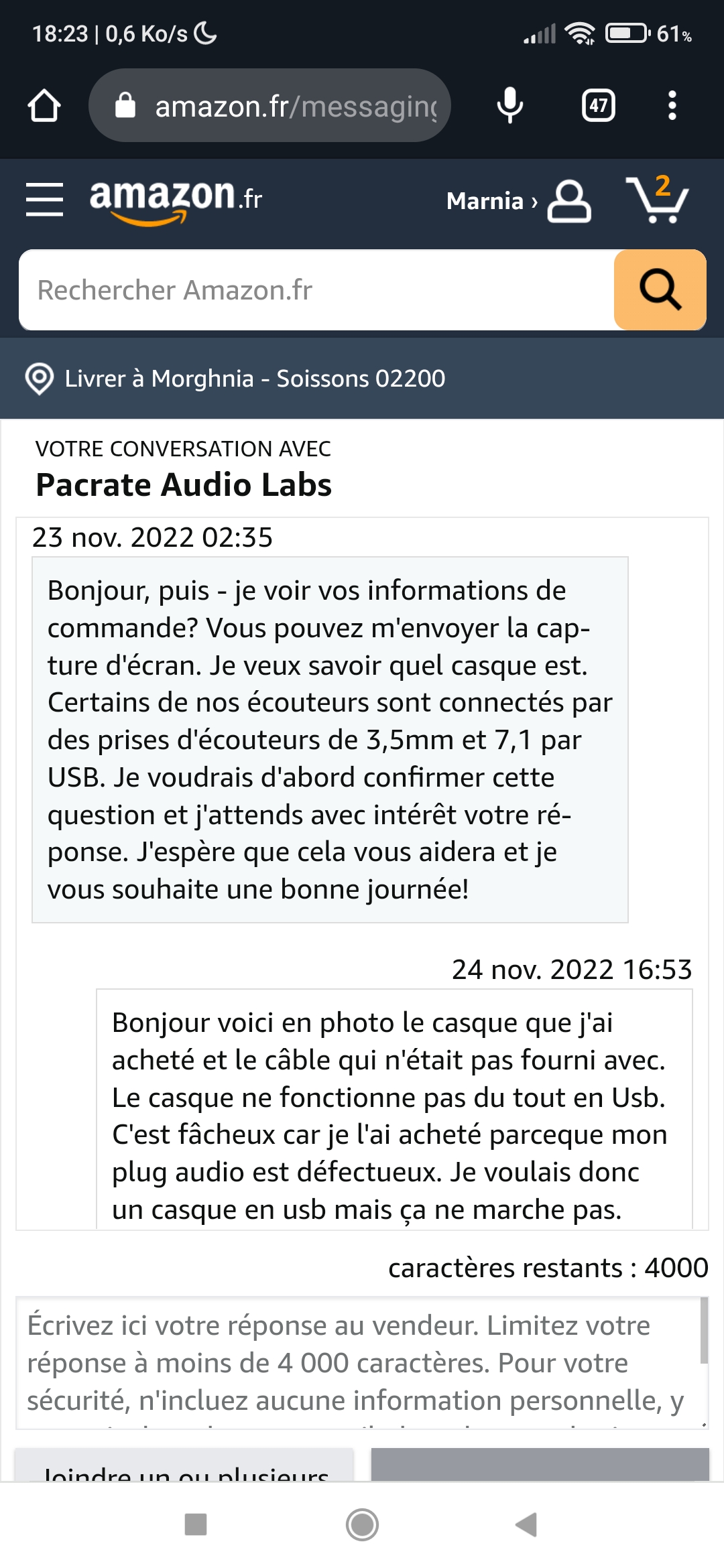

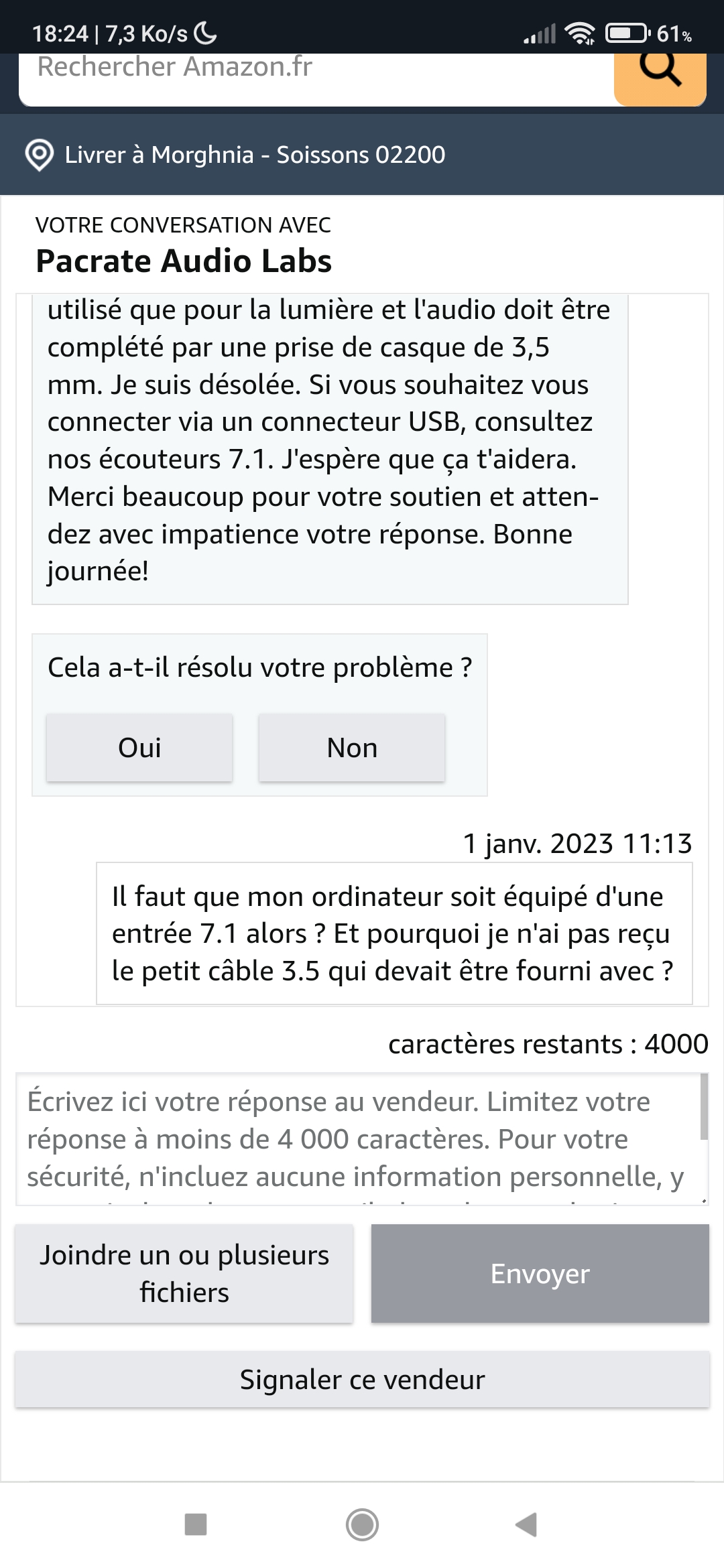

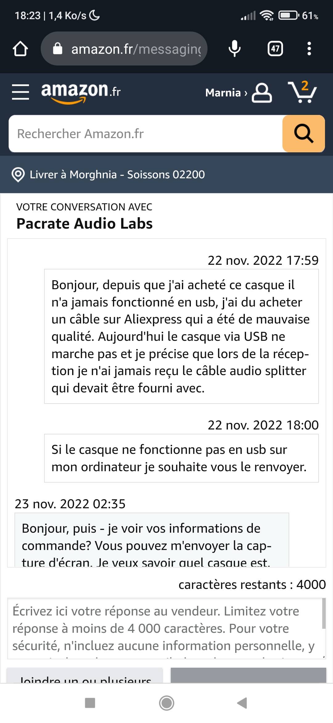

    Voici la conversation que j'ai eu avec le vendeur récemment.
  4. océanie
    87
    Bonsoir et merci, celui rose et vert, je dois l'utiliser en désactivant la carte son du pc c'est ça ?

    Celui là en rouge c'est le 1er eu sur ali express il a fonctionné direct de suite sans réglage, après plusieurs mois plus rien, j'ai cru que c'était positionel j'ai lis du gaffer mais non, j'en ai racheté deux autres pareils, même vendeur : ça ne marche plus.
  6. giroudf
    +891 / 4 050 / -39
    je pense que ca ne marche plus seulement parce que quand tu branches le dongle usb, tu as deux cartes son (celle du Pc et le dongle usb).
    ca gene pas , mais du coup il faut dire au pc que tu veux que le son sorte sur le dongle usb.
    ca se fait en cliquant sur le petit haut-parleur en bas a droite et la tu dois avoir une liste qui sort.
    (en general la liste contient la sortie jack de la carte son interne, la sortie HDMI (si un ecran externe est branche et dans ton cas si le dongle est reconnu correctement comme carte son, tu dois l'avoir aussi dans la liste).
