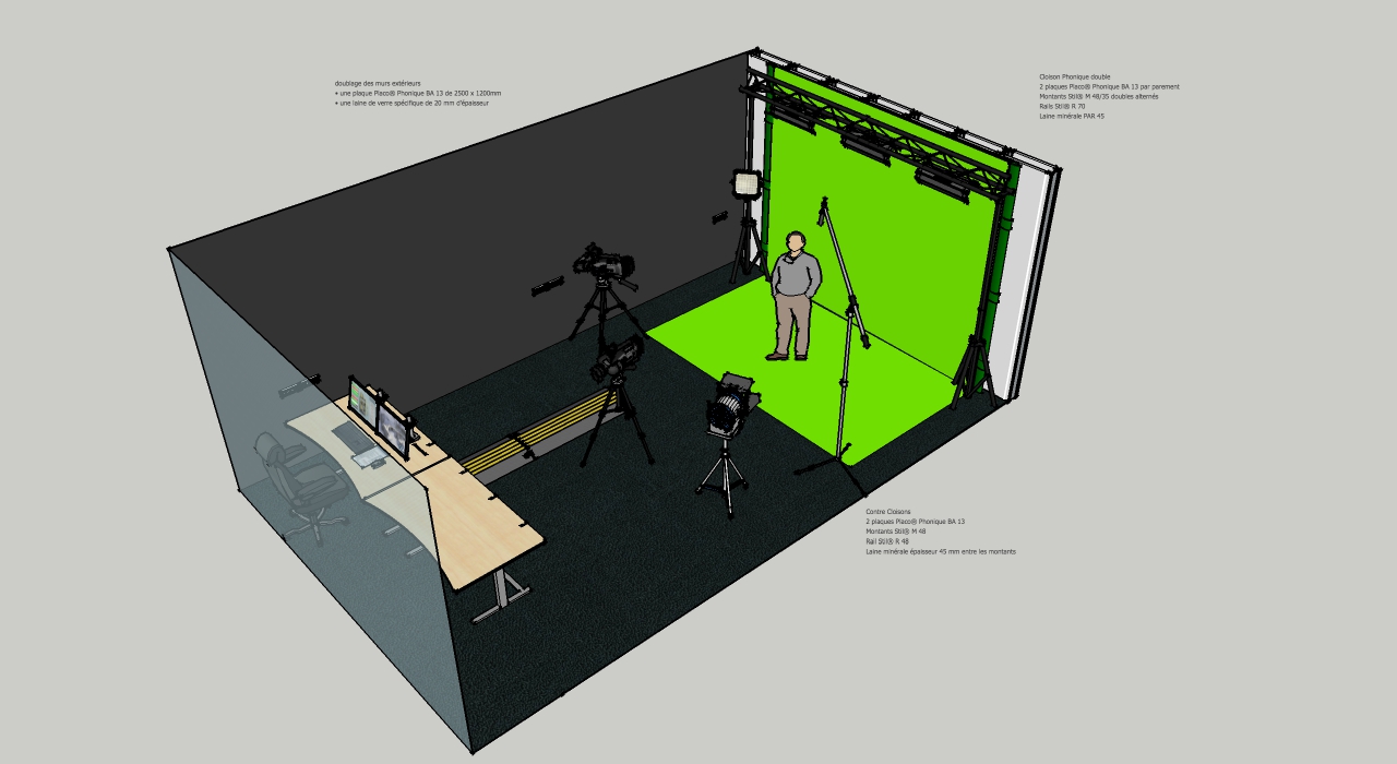

    je suis chargé de réaliser l'étude pour la construction d'un studio video tv podcast pour une structure institutionnelle. Le budget peut donc être conséquent si besoin. J'aimerai faire les choses le mieux possible. La majorité des tournages se fera sur fond vert pour l'incrustation dans des virtual sets (nous sommes déjà équipés en tricaster)
    Mes questions concernent surtout le gros oeuvre pour l'instant; et le traitement des surfaces (murs et sols)
    La pièce fait 7,40 m x 4,40 m . tous les murs sont en béton, ainsi que le sol. Il n'y a pas de nuisances sonores particulières, donc je ne pense pas avoir à travailler sur une isolation acoustique type désolidarisée (masse ressort masse), mais seulement du doublage de mures en cloison phonique simple (ba13+ laine minérale) .
    Je me demande par contre quel type de finitions dois-je appliquer sur les murs et quelles couleurs ? (peinture? matte? noir partout??) et au sol, quel serait le revêtement idéal? pvc? moquette ? quelle couleur? noire aussi?
    Et quid de l'électricité? Quelle puissance, combien de circuits indépendants?
    Je fourni un petit schéma sketchup pour mieux visualiser la chose à l'échelle, j'attends avec impatience vos avis.
