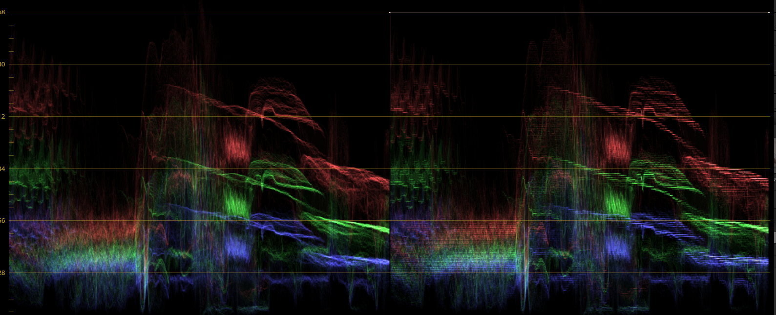

  15. Beru
    4 270
    1 262
    +14 / 28 / -1
    Merci Nicolas pour cette longue réponse.
    Je ne peux pas te parler d'un rush en particulier car je cherche une "vérité" pour des rushs qui peuvent être différents et provenir de différentes cam.
    Le points communs, très souvent: 4k, 10 bifs, Dlog, Entre 50 et 100mb/s selon lea compression faites par la cam comme tu dis.
    J'ai fait l'expérience suivante: j'ai pris à rus à 80 mb/s en sortie de cam. Je l'ai exporté en H264, quality sur BEST.
    Le fichier obtenu n'est plus qu'à 27 Mb/s
    Je les ai mis tous les deux sur une mêmeTimeline.
    Dans l'espace color, ils ont des courbes semblables mais avec des différences.
    J'espère que l'on le voit sur ma capture de la courbe pour les deux.
    Saurez-vous deviner ou est le rush original ?
    Beru
