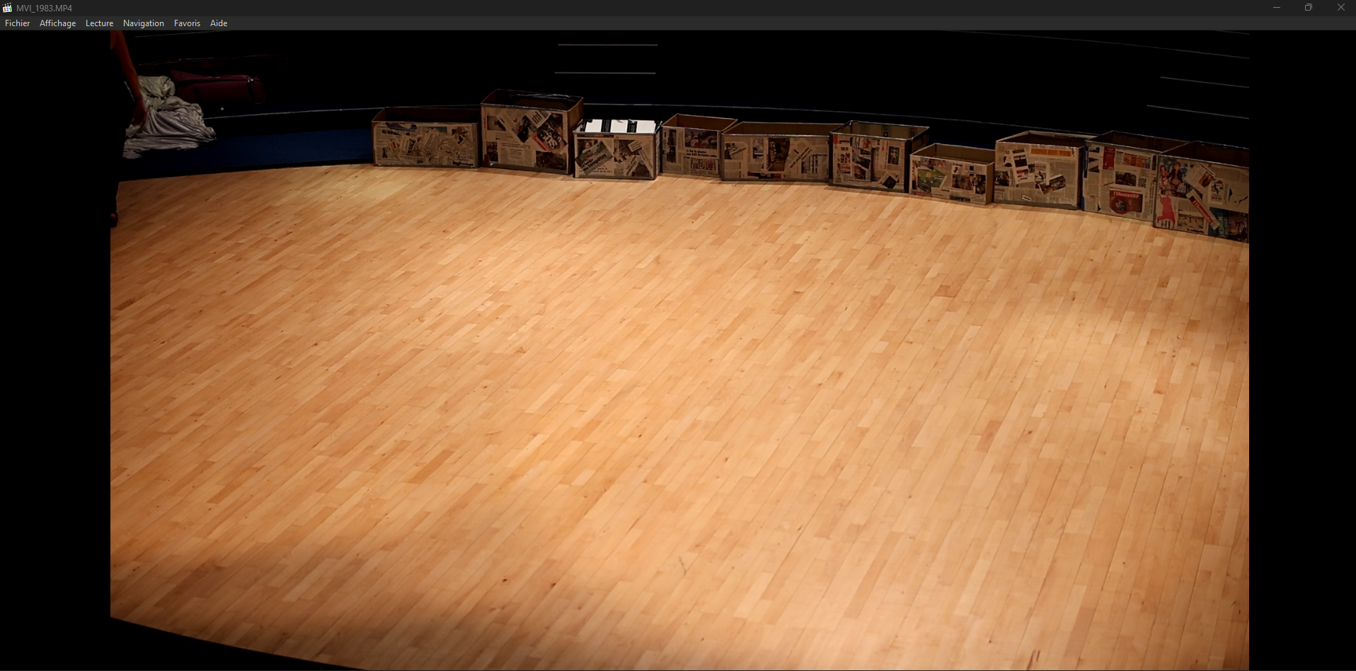

  8. dv_master2022
    25
    Alors bonne question, je ne sais pas, c'est une image que j'ai trouvée sur Google.
    A l'origine, je voulais avec 2 caméscopes, me mettre au second rang, mais un des responsables de la salle ne veux pas. A priori pour des raisons de sécurité.
    Donc tout en haut est un choix par défaut malheureusement.
    Pour l'obturation, je laisse tout en auto, pour ne pas prendre de risque (étant relativement débutant et pratiquant peu), je préfère faire confiance à l'automatisme.
    Selon les specs, on peut descendre en manuel ) 1/50.
    Vu que je tourne en 4K XAVC S : 3840 x 2160 / 25p, je pense que l'appareil se met à 1/100.

  10. dv_master2022
    25
    Alors juste une petite précision.
    Les appareils seront tous sur trépied.
    je suis plus habitué en photo, donc je vais bêtement transposer.
    En abaissant la vitesse d'obturation, la montée en ISO serai moins importante, meilleur qualité (moins de bruit) ?
    Mais quid des mouvement ?
    Ils seront plus accentués, pas de saccades ?
    Sinon pour info, voici le champ avec le 70-200 en étant tout en haut.
    Merci

    Presque toute la scène !!
    mieux vaudrait un 50 !
    Mais sont vraiment pas cool de t'interdire de filmer de plus bas.
    les vues en plongé comme ça j'aime pas vraiment ..Mais si tu es obligé je comprends.
    A Gemenos pour les récapitulatifs de fin années ils m'ont jamais emmerdé
