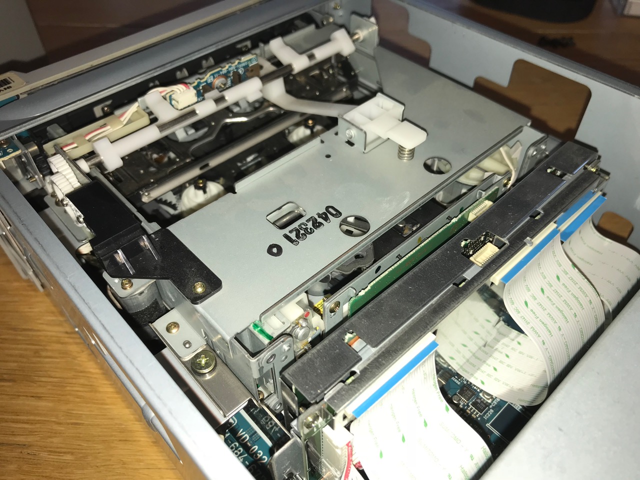

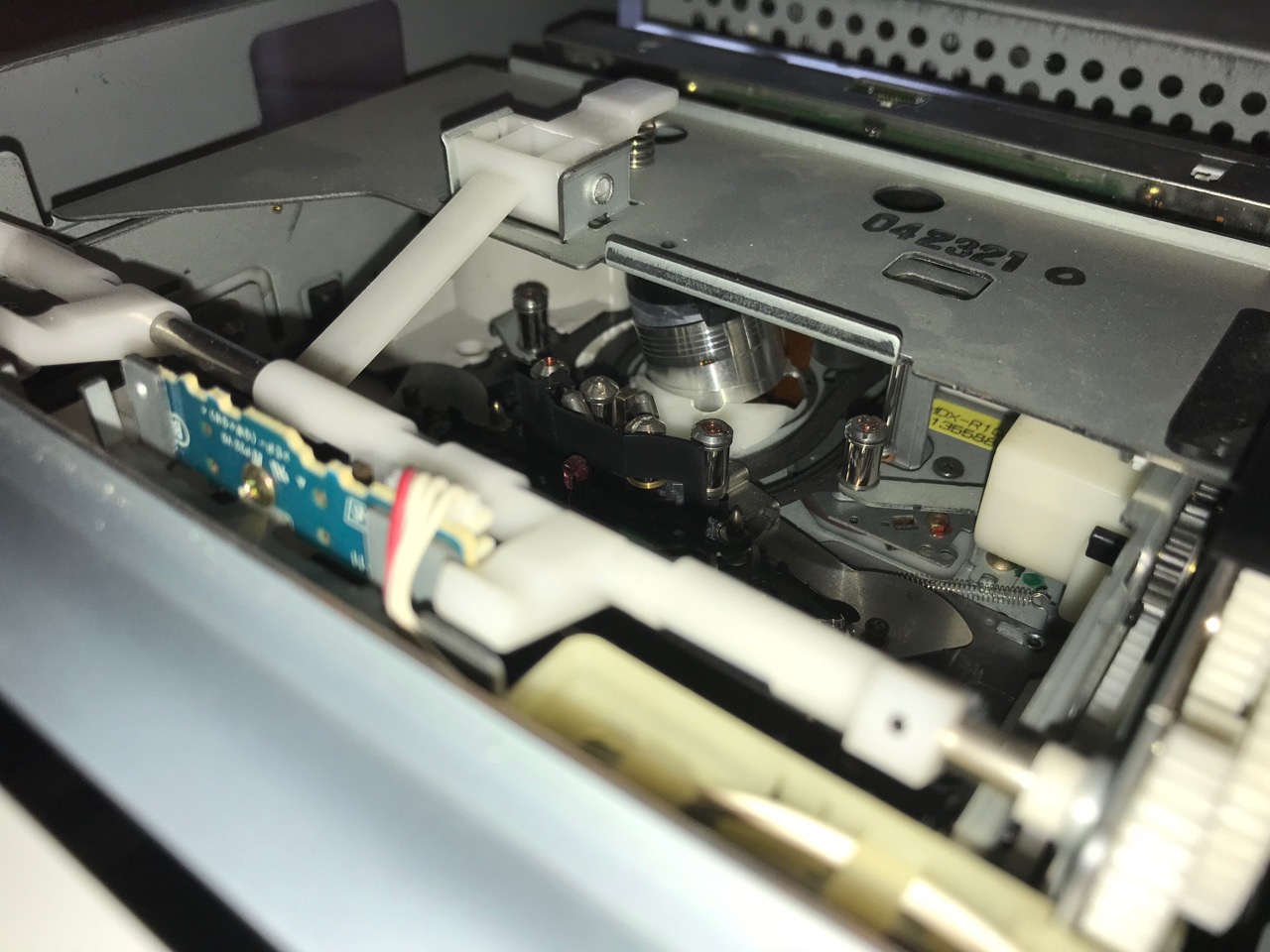

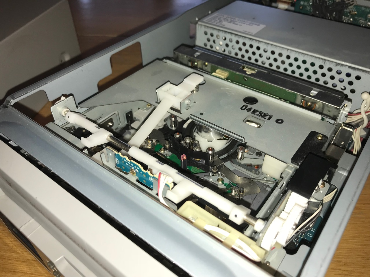

    J'ai mis en vente mon magnétoscope Sony DSR-45P, qu'un précédent employeur m'a légué il y a des années afin que je numérise mes cassettes MiniDV. Je ne m'en suis jamais occupé vraiment sérieusement, donc ce que j'ai archivé n'est pas d'une qualité optimale. J'aimerais recommencer une bonne fois pour toute avant de me séparer de l'appareil.
    Je n'ai plus d'ordinateur avec du FireWire, mais j'ai encore un PC avec Windows et macOS (hackintosh) pour lequel je peux acheter un câble et une carte contrôleur PCI ou PCI-Express, pour environ 40 €.

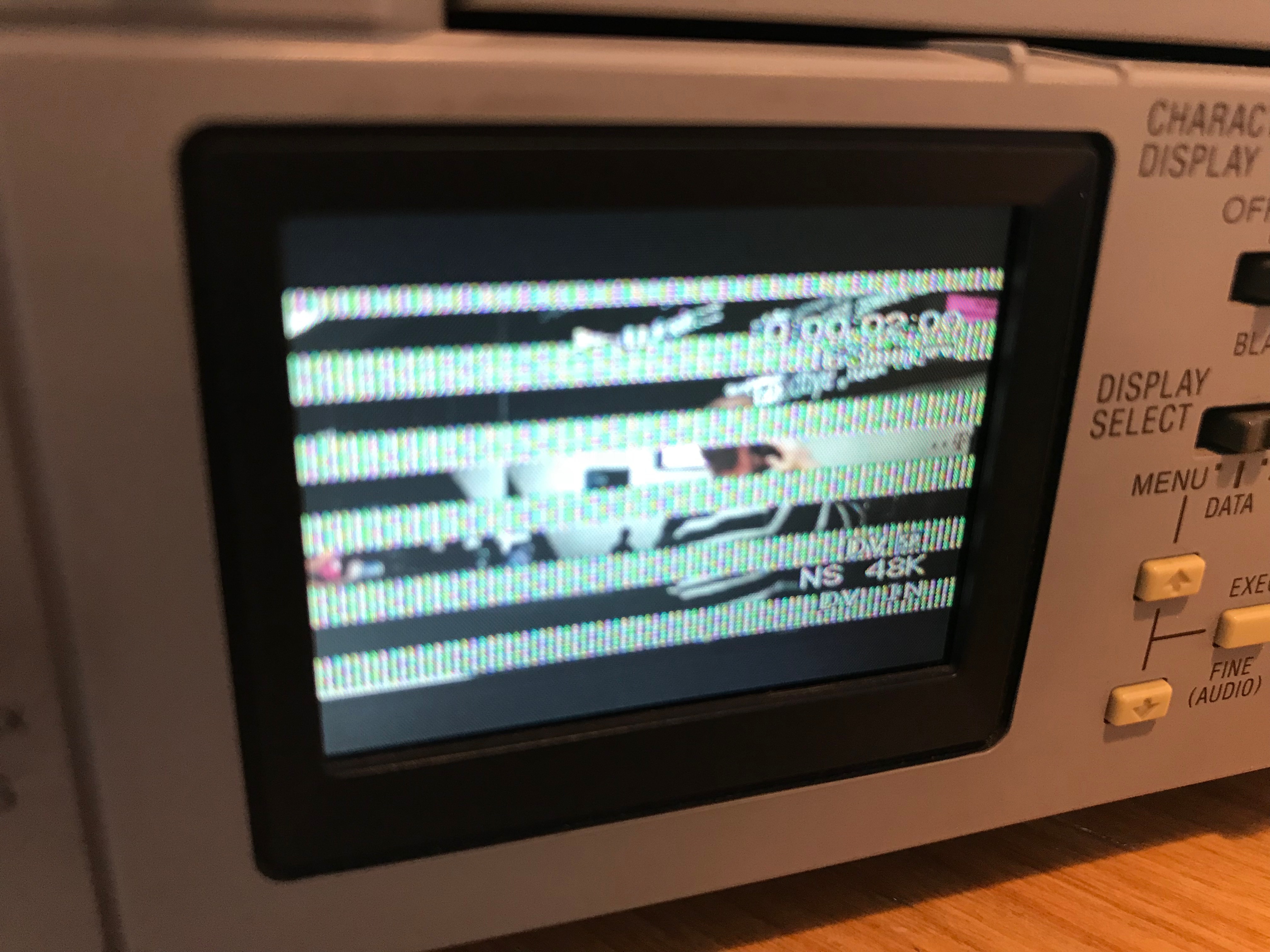

    J'ai besoin de conseils concernant la bonne lecture des cassettes : j'ai parfois des bandes à l'image, des mosaïques, etc. Mais elles diffèrent d'un rembobinage à un autre. Ce qui me fait espérer que c'est le magnétoscope qui est en cause, et non les cassettes.
    Comment nettoyer le magnétoscope en 2018 ? Faut-il acheter une cassette de nettoyage ? J'ai trouvé une Panasonic à 25 € sur Amazon, pensez-vous qu'elle sera encore efficace ? (Je ne sais pas si c'est humide et s'il y a une date de péremption) Faut-il nettoyer le tambour à la main, avec de l'alcool sur un coton-tige ? Mais le magnétoscope est assez étriqué, l'accès au tambour n'est pas évident, j'ai peur de faire une bêtise !

    Voici trois photos :

    Pour ce qui est de la poussière à l'intérieur du magnétoscope, j'ai peur d'aggraver la situation. Par exemple la poussière qui se trouve sur la pièce métallique recouvrant le tambour, j'ai peur qu'en l'aspirant une partie tombe en dessous, alors que cette partie est encore "vierge". Je ne vois pas une particule de poussière sur le tambour par exemple.
    Je n'ai pas _encore_ de cassette de nettoyage, mais je suis prêt à en acheter une si on me dit que ça ne fait pas de mal et que ça peut aider. Que penses-tu de la Panasonic à 25 € ?

    D'après la photo d'écran que tu montres, on peut penser de prime abord (avant d'aller plus loin) que les têtes sont sales. Les bandes horizontales qui apparaissent sont typiques de ce problème.
    Avant d'aller intervenir sur le tambour, je te conseille d'utiliser une cassette de nettoyage. Voici ce que dit Sony sur la notice des siennes que j'ai sous les yeux.
    Après introduction de la cassette, tu la fais défiler en position lecture pendant 10 secondes. Tu vérifies sur une cassette normale que tout est rentré dans l'ordre. Si ce n'est pas le cas, tu réitères l'opération et ceci jusqu'à CINQ FOIS maximum. Tu ne rembobines JAMAIS la cassette de nettoyage.
    Si ce n'est toujours pas rentré dans l'ordre, alors c'est plus enquiquinant.
    La cassette de nettoyage Panasonic est faite pour ça et ne doit pas poser de problème particulier.
