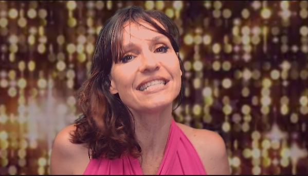

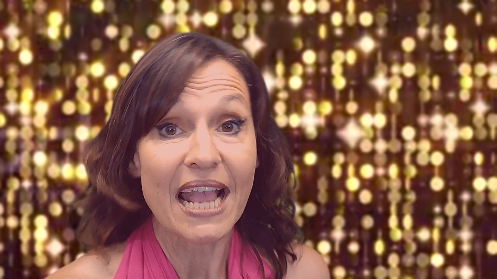

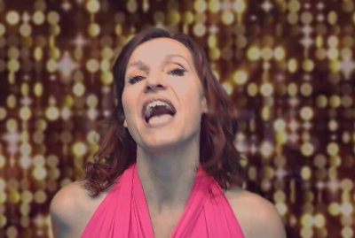

    Bonjour à tous !
    Je viens encore à la pêche aux conseils. Je ne m'en sors pas sur la colorimétrie de la peau (trop rouge, trop jaune, trop tout). Quand je suis satisfait, je regarde 1mn après et je trouve ça nul. Pourriez-vous me donner quelques conseils pour avoir une peau belle et naturelle ? (sachant que le but est de donner un esprit un peu émission de télé).
    Merci d'avance !

    Est ce que mes yeux me trahissent où n'y aurait-il pas aussi un petit problème d'exposition ?

    Bon on part de loin ...
    Avec quoi c'est filmé 1ere question et donc quel codec/ format capteur qui laisse envisager une correction couleur possible, car la peau c'est un aspect difficile de la vidéo , c'est la référence pour parler d'une bonne ou mauvaise camera
    Ex en 420 8 bit sur un petit capteur en long gop H264 ou H265 je ne vois pas trop ce qu'on peut corriger finement en post prod ?
    Même avec le meilleur des logiciels on ne rattrapera rien de très bien ..et si en plus il y a un éclairage médiocre une mauvaise BdB là ce sera mission impossible... toute correction pourra causer qqs dégâts.

    Après toutes ces réponses, j'interviens.
    Alors là où vous faites erreur, c'est que le maquillage est très sobre. Ce qui donne cette impression Barbie, c'est plutôt le reste, et je sais que je cumule : filmé au smartphone, mauvaise connaissance de l'éclairage donc lumière quasi directe (donc surex), et fond vert pas optimal !
    Bon, je ne suis pas pro et ce ne sont pas des clients, donc soyez indulgents. Ce que je cherche, c'est tirer le meilleur parti de ces rushes pour que ce soit visible.
    PS : le pire, c'est qu'il y a une 2ème partie dans ce clip, filmé au smartphone, sans aucun éclairage et précautions particulières, et les couleurs sont bien mieux. Comme on doit faire une 2ème prise de ce fond vert, je me demande si je ne dois pas tout simplement laisser tomber les lumières (comme a dit l'autre, quand on n'y connaît rien, aucun éclairage est mieux que des multitudes de spots).

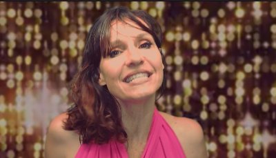

  14. etsnotes
    215
    +4 / 19 / -0
    J'essaie de modifier avec le vecteurcope, mais je n'arrive pas trop à modifier (je joue sur les paramètres HSL et sur le gamma). Je joins les images, sachant qu'entre-temps, j'avais déjà un peu modifié les valeurs pour que ce soit moins jaune.

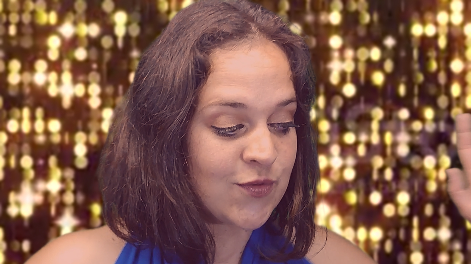

  15. etsnotes
    215
    +4 / 19 / -0
    Bon, après avoir affiné la sélection HSL, j'ai l'impression d'obtenir un résultat meilleur. J'ai toujours la grosse trace rouge qui sort carrément, je ne sais pas ce que c'est (la robe n'est pas dans le masque).
