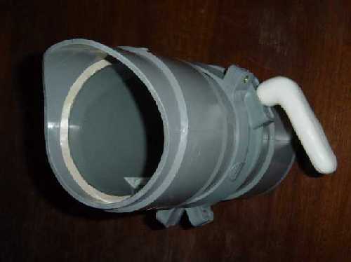

  2. prometeus
    65
    une photo du caisson
  3. prometeus
    65
    et une autre

  5. yann22
    3 150
    2 042
    +0 / 2 / -0
    salut
    peux tu m'expliquer la façon dont tu fermes ton caisson?
  6. prometeus
    65
    le caisson est fermé par un couvercle à vis (on voit le pas de vis sur la photo de dessus) qui est en fait une trappe de visite pour canalisation PVC. Ce couvercle est muni d'un joint en caoutchouc de section carrée qui est logé dans une gorge située dans couvercle (il ne peut donc pas bouger). Je l'enduis de graisse siliconnée avant chaque plongée. La graisse permet de faciliter le serrage du couvercle et assure une l'étanchéité parfaite. Je n'ai pas eu la moindre goutte d'eau qui est passée. Testé sans problème jusqu'à 7 mètres. Au delà il faudait en premier lieu que je pense à changer la vitre en verre 4mm par du plexi. Le caisson en lui-même peut certainement aller beaucoup plus bas (cf. les 50m des torches fabriquées sur un modèle semblable en pvc avec hublot en plexi).
    Ce qui est sympa avec ce caisson, je ne sais pas si c'est pareil avec des modèles pros puisque j'ai entendu parler de micro extérieurs, c'est qu'on a du son qui passe au travers : très bien en surface, un peu moins bien sous l'eau, mais assez pour entendre les bulles des plongeurs, ma respiration dans le tuba ou les poissons perroquets qui grignottent les rochers.
    Je suis en train de réfléchire pour adapter une commande lanc sur le boitier, mais sans percer la coque. Avec ça il serait parfait (pour mon usage). quoique une petite torche...
    Alain.
  7. eocean
    25
    Jolie bestiole ! :)
    mais si je puis me permettre quelques conseils:
    1) tu risques bcp à enduire un joint plat de silicone. La graisse silicone n'a pas pour but d'étanchéifier un caisson mais de permettre à un joint torique de bouger dans sa gorge avec la pression. Pour les joints plats ou à section carrée, la graisse silicone est souvent à l'origine de nombreuses fuites lorsque des phares commerciaux ou bricolés utilisent ce type de joint.
    2) Je te conseille donc soit de remplacer par un vrai joint torique que tu pourras enduire, soit de ne pas graisser le joint à section carrée mais dans ce cas pour avoir l'étanchéité il faut utiliser une clé à sangle pour bien serrer le bouchon.
    3) Pour ce qui est du hublot , tu peux aller chez un vitrier puis chez un opticien de faire tailler un verre assez épais (6-7 mm). Ca devrait resister assez profond (surtout si c un verre costaud genre sécurit) et mieux aux petits chocs que le plexi. J'avais un caisson pour une batterie de phare du meme diamètre et je l'ai descendu sans probleme à 50m plusieurs fois ;)
    4) Pour les commandes => circuit LANC dans le caisson relié à des "ampoules /relais ILS" . Ces ampoules activent les contacts lorsqu'un aimant (à l'exterieur) est à proximité ;)
    Bon courage
    Eocean
