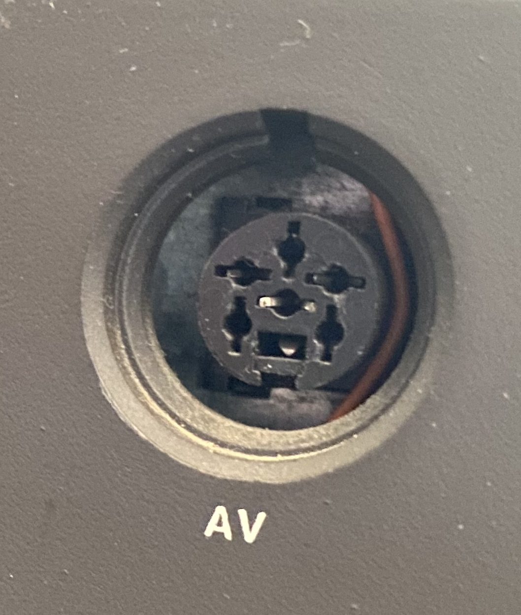

    Bonjour
    J'ai un V2000 et cette connectique.
    J'aimerai pouvoir l'utiliser pour capturer de vieille cassette
    Pouvez vous me donner des informations et ou trouver le câble
    Merci

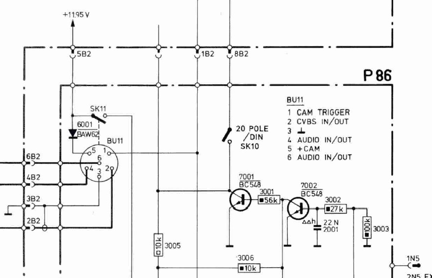

    Le manuel de service est disponible sur ElektroTanya. Il est très majoritairement écrit en allemand, avec juste quelques pages comportant de l'anglais et du français.
    Je ne sais pas si le brochage du connecteur y est, il faut fouiller.

    La prise y est yapuka prendre le fer à souder et la fiche DIN

    Si je comprend bien, car je suis nul en électronique
    Il faut que je récupère le signal audio sur la fiche 4 et 6
    et pour la video sa doit etre le 5
    merci de votre aide
  14. saint kro
    24 221
    +744 / 4 341 / -92
    Non.
    Vidéo : pin 2 et masse en 3
    Audio : pin 4 et 6 avec masse en 3
