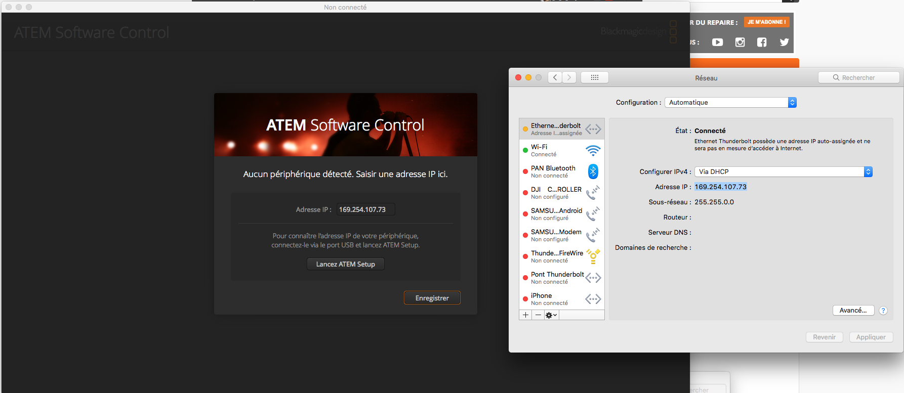

    Je cherche à connecter mon ATEM Mini pro sur mon mac et je n'y parviens pas.
    La config de mon mac : MacBook Pro (Retina 15 pouces, début 2013) sous High Sierra
    J'ai d'abord tenté avec le câble Ethernet. L'ATEM Mini Pro a la particularité de ne générer une adresse IP qu'en DHCP manifestement, et pas manuellement comme le propose l'ATEM Mini.
    Donc une fois connecté, j'ai ouvert ATEM Software control et j'ai copié collé l'adresse générée en DHCP pour que mon mac reconnaisse mon ATEM Mini Pro.
    Voici la capture correspondante...
    Hors, un message me prévient qu'il ne trouve rien.
    Je tente avec le Soft ATEM Setup, mais même chose.
    Lorsque je mets l'adresse générée en DHCP, ça mouline, sans jamais trouvé le périphérique.

    169.254.x.x. n'est pas une adresse IP routable, c'est l'adresse APIPA que s'auto-délivre le matériel lorsqu'il n'a pas réussi à joindre un serveur DHCP.
    Quelle est l'adresse de ton mac ?

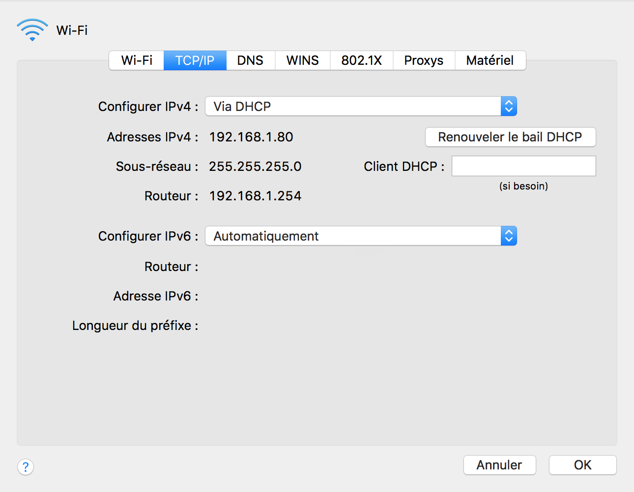

  3. gogogadjet
    Merci saint kro de te pencher sur mon problème.
    Je dirais que l'adresse de mon mac est 192.168.1.80
    C'est bien ça? J'avoue ne pas maitriser les données de mon réseau...

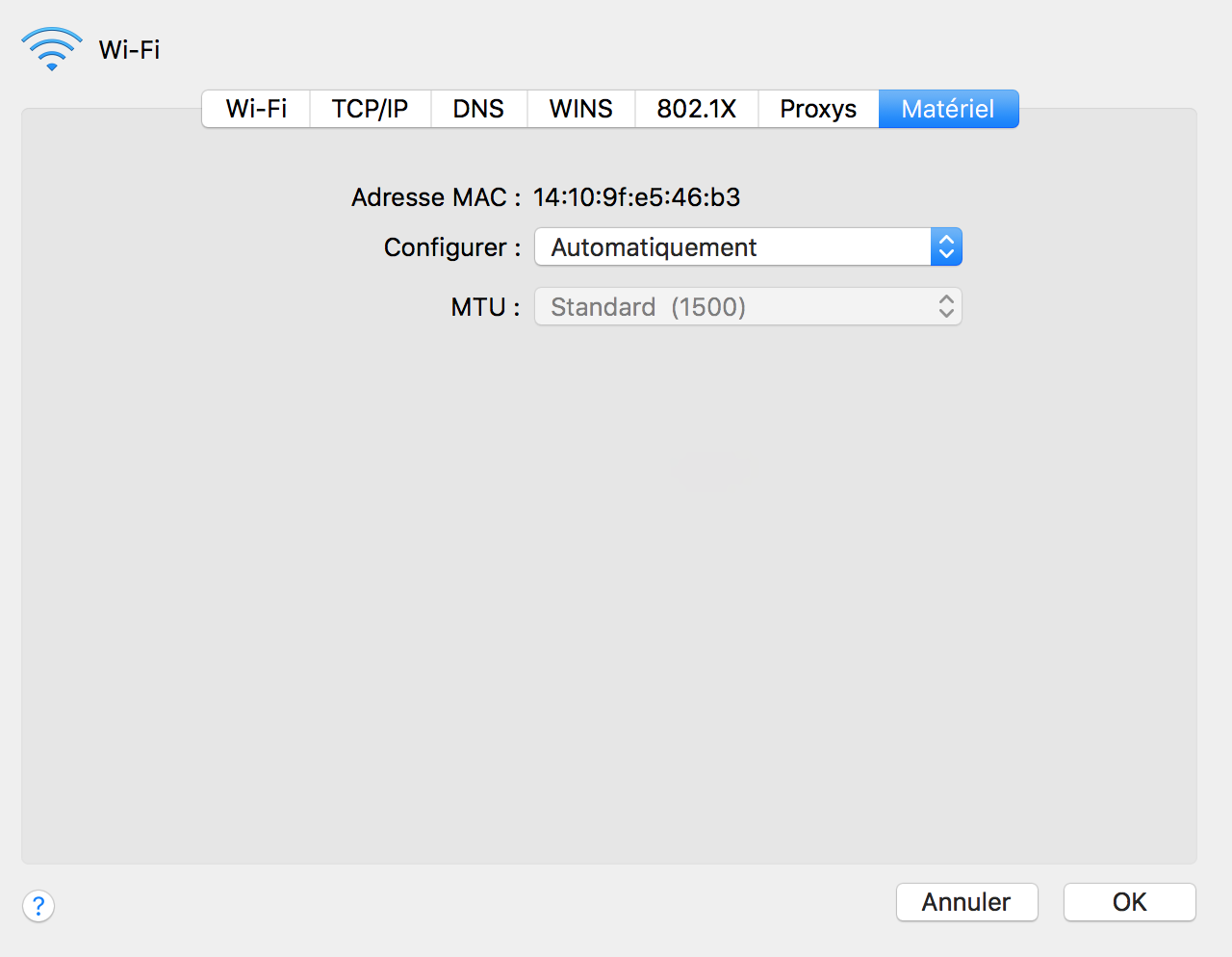

  4. gogogadjet
    Ah, je vois dans l'onglet Matériel qu'il me donne une adresse pour mon mac...
    Ça donne : 14:10:9f:e5:46:b3
    Ce serait plutôt ça?

    Non, l'adresse MAC (Media Access Control) c'est l'identifiant du matériel et n'a rien à voir avec le Mac (l'ordinateur)

    Ton Mac est en 192.168.1.80, il faut que l'ATEM récupère une adresse en 192.168.1.xxx,
    Où xxx doit se situer entre 1 et 253

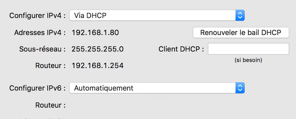

    Etrangement sur l'ecran de config de ton mac, le routeur semble etre en 254, ce qui est rare.

    Son routeur est en 254
