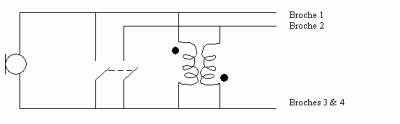

    C'est un switch ON/OFF. J'aimerais bien le garder (quoique, le nombre de bandes son muettes que j'ai déjà eues avec ces foutus switches :rolleyes: ...)
    Apparemment le transfo a l'air là pour créer le "point froid" et donc en faire un micro symétrique, sauf que les signaux sont référencés par rapport à la masse.
    J'ai une petite idée des modifs à faire, pour que ça marche je dois vérifier qu'il n'y a pas de contact électrique entre la masse et la capsule du micro au travers de la mécanique.

    Le transfo est là pour adapter en impédance et pour élever le niveau de la pastille.
    Perso l'inter est plutot chiant et peut amener du bruit.
    Je te laisse faire ton crobar, on pourra comparer ensuite ;)

    tu as sans doute raison pour l'adaptation d'impedance puisque l'enroulement coté connectuer du transfo fait 200 ohms à l'ohmètre alors que j'en ai 15 coté capsule.
    Donc je me suis un peu avancé en mettant les points noirs dans mon schéma, sans doute les deux sorties broches 1 & 2 sortent deux impédances différentes du même signal et pas les signaux en opposition de phase comme je pensais.

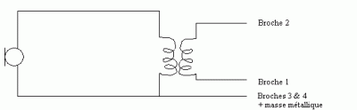

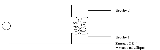

    Pour le crobar je suis pas super inspiré ce soir mais voila ce que je ferais.
    Petite remarque sur le dessin précédent on avait aussi la ligne du bas reliée au broches 3 & 4 à la masse métallique mais j'ai oublié de le préciser.

    OK, mais sans relier la masse au primaire du transfo.
    La masse n'est reliée qu'au corps du micro, et surtout à aucun élément électrique.
    Oui, à l'origine, tu as une sortie en double impédance, basse impédance sur la bobine directe, et haute impédance sur le transfo.
    200 ohms c'est la résistance, pas l'impédance qui elle doit etre beaucoup plus élevée, il faut faire la mesure à 800Hz.
