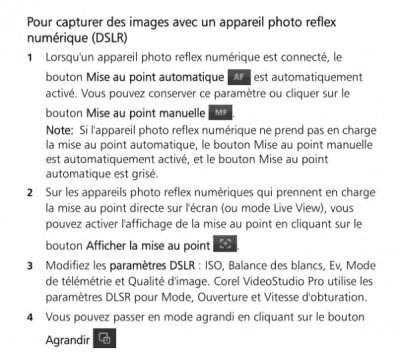

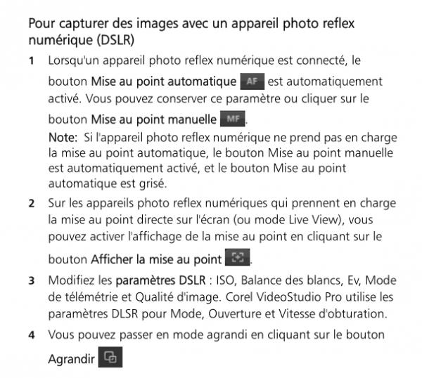

    dans Corel VideoStudio Pro X7 il y a un mode pour la connexion
    d'un appareil photo mais je ne sais pas si c'est ce que tu cherche
