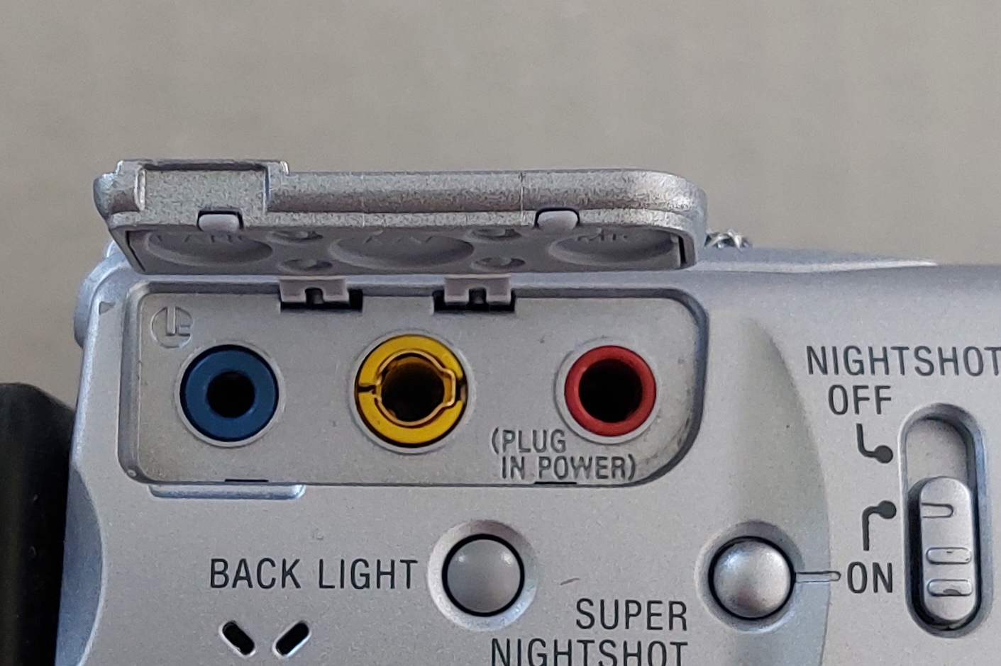

    Donc sur le camescope j'ai ca comme connecteur (voir photo prise)
    Donc je doit prendre un cable comme ceci (voire photo cable)

    non c'est bien 3 prises (rouge blanc jaune) d'un cote mais de l'autre c'est la minijack TRRS au format Sony (il existe des cables qui sont cablés differemment).

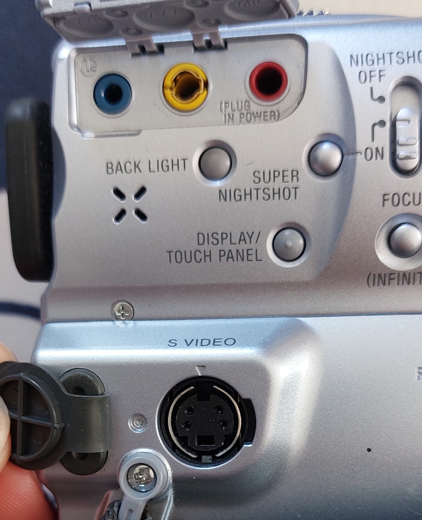

    Sur la cam j'ai aussi un connecteur 10 broches S video voir photo ci dessous
      990.8 KB
      197
  12. homero
    29 021
    +1 186 / 6 552 / -20
    S-vidéo ce n'est pas 10 broches mais 4 et ça ne véhicule pas le son. Attention à être précis car on apprend un peu tard que c'est du HDMI et non du DVI. Heureusement les adaptateurs existent aussi.
