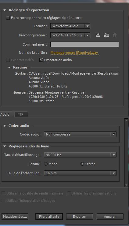

    Le son a été pris par un micro 416 branché sur une camera directement. Premiere ne peut propose que de le sortir en AAc ou mpeg ou mp3. Je suis désolée, je suis un peu perdue, comment faire ?

    PPro sait faire de l'export en WAV avec Media Encodeur, ici avec CS6 mais on retrouve la même chose en CC.
