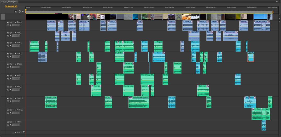

    Le mixage son c'est comme la cuisine, c'est une question de dosage.
    Une fois les prises réalisées et le montage image fait avec les sons synchrones il faut faire le montage son. Si le film est long, il vaut mieux travailler par séquence.
    Commencer par créer les pistes son suivantes :
    3 pistes de son synchrones voix comédiens (en fonction du nombre de comédiens)
    3 pistes d’ambiance (rue, roulage voiture...)
    3 pistes d'effets (portière, clignotant, clic du levier de vitesse...)
    3 pistes musiques
    C'est un minimum, loin de compliquer la tache, cela facilite le travail de mixage par la suite.
    Une fois ce montage réalisé, on commence par les voix,
    avec en premier les corrections et ensuite les niveaux : minimum chuchoté : -20 dBFS, voix normale : -18 dBFS, forte : -12 dBFS, criée : -6 dBFS.
    On passe ensuite aux autres éléments en les étageant en niveau, correction et effets (réverb, voix téléphone...)
    Après on va mixer de façon à répartir les sons en niveau en fonction de ce que l'on veut que les spectateurs ressentent. Niveau moyen autour de -15 dBFS.

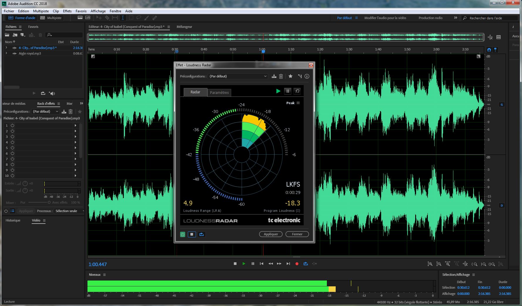

    Ensuite on contrôle le loudness (il y a le "radar" dans Audition CC) on ne retient que 2 items :
    La mesure "integrated" qui doit être à -23 LUFS +/- 1 LUFS.
    Le True Peak Max (TPM) qui doit être à -3dB max
    Si c'est 2 points sont respectés le mixage sera "agréable".
    Si ils ne le sont pas, il convient de voir sur le radar (ou autre instrument comme Youlean qui est gratuit) à quel endroit ces mesures ne sont pas respectées et apporter les rectifications.
    Pour les bruitages on trouve divers banques gratuites ou payantes sur le net. TL_Complete.jpg

    bon ca c'est surtout de respecter des normes pour une diffusion. Si c'est un truc pour rigoler, tu n'es pas forcement obliger de coller a la norme, mais ca ne fait pas de mal de s'y frotter.
  10. ogt
    Dans Audition :
    Effet : Spécial : Mesure du radar d'intensité.

    Il vaut mieux respecter les normes (elles sont faites pour une bonne diffusion). Pour les concours c'est pas mal de les respecter, ce qui évite le désagrément connu des salles de cinéma avec les programmes courts. J'ai fait un festival récemment (avant le virus !) où j'avais respecté le loudness à -23 LUFS pas ou peu de rectification de niveaux et pas eu de réclamation.
    Dans ton cas, Olivier, ton son est "hors normes" !
    • J'aime J'aime x 2
  12. ogt
    OUI, je n'ai rien réglé, j'ai juste pris un fichier son quelconque, et affiché l'image du radar, pour donner un exemple.
