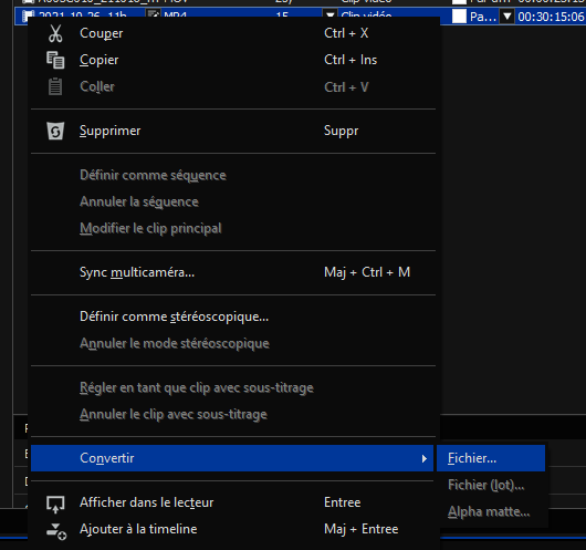

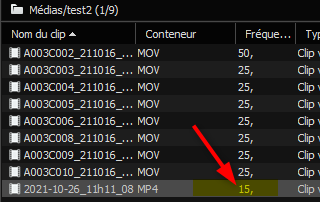

    Je ne vois pas comment conformer ce rush pour avoir une vitesse de lecture normale.

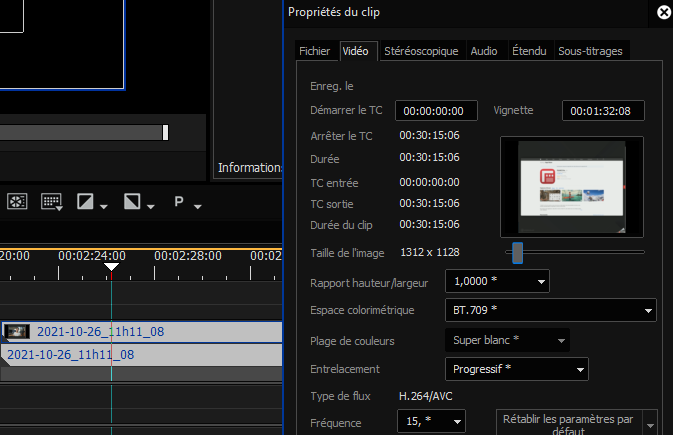

    Dans mon chutier le clip apparait en 15 ips également dans les propriétés du clip.
    Pour information la lecture est au ralenti … Sous Premier Pro, il me semble qu’il faut passer par une conformation du rush .. cette commande n’existe pas sous ediusx.
    J'ai essayé depuis le chutier en clic droit sur le clip, puis convertir/fichier / puis choix du H.264/AVC mp4 1920*1080 25p 10bits..sans résultat , la fréquence d'image ne change pas
    Merci pour votre aide.

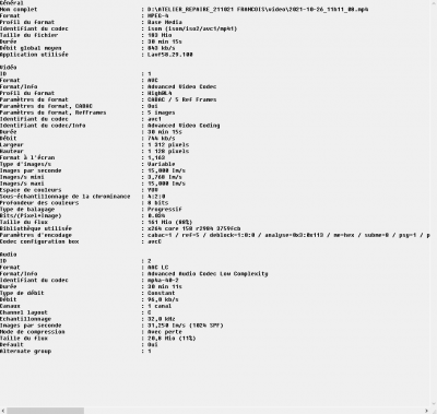

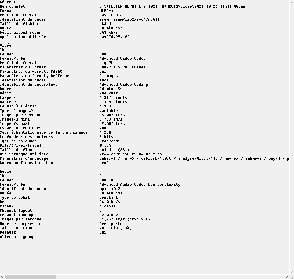

    pourrais -tu joindre une copie écran des caractéristiques du clip sous "MédiaInfo "

    Voici la copie demandée des caractéristiques du clip.

    Je viens de voir ton fichier , les paramètres vidéos sont bizarres : débit très bas 744 Kb/s, fréq. image variable max 15 img/s , mini 3,768.
    Cela ressemble à une captation de smartphone ... J'ai rencontré ce même souci , et Edius ( 8 ou 9 )et resolve donnaient le même résultat incohérent.
    Est-ce une capture d'une vidéo de François comme le suggère l'en tête ?
    Peux-tu mettre un court extrait pour test ?

    En effet JMM, le rush vient d'une capture depuis Screenpresso. je viens de voir mon erreur de paramétrage lors du choix du framerate ..15ips ald 25..
    Néanmoins je devrais depuis ediusx pouvoir reprendre mon erreur en recalculant, donc en conformant mon ruch suivant le framerate de mon projet.
    Dans mon cas capture en 15 ips et projet en 25, ediusx doit recalculer les images.
    De même si le framrate et > à celui de mon projet je vais avoir une lecture en saccade . Pour corriger cela, il faut bien conformer le rush. J'aurai un ralenti, certes, mais une lecture fluide ..
    C'est donc la procédure pour conformer un rush que j'aimerais connaitre ..si elle existe..

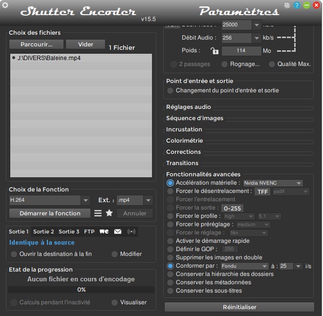

    Pour ne pas prendre la tête avec Edius...Tu peux le conformer avec Shutter Encoder. C'est rapide et efficace !!! Car comme comme JMM a dit,
    Alors Shutter Encoder va faire le travail !!!

    Merci GCVMP pour cette solution transitoire que je ne connaissais pas .
    Dommage alors qu’Edius ne puisse pas faire le job …

    @GCVMP , en effet la conversion en 25 fonctionne très bien . Un outil de plus à mettre à disposition pour le moment dans l’attente d’une réponse pour conformer depuis EdiusX
    Si quelqu’un a la solution, je suis preneur
