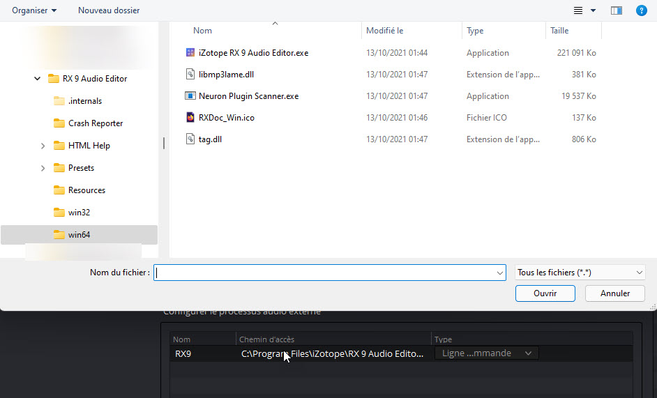

    Cliquer pour sélectionner le chemin d'accès :
    Cliquer sur le .exe et ouvrir.***** AJOUT
    Sélectionner pour le type : Ligne de commande (pour Izotope RX)
    La configuration est terminée. Cliquer sur enregistrer et quitter Davinci Resolve car la prise en compte se fera au prochain démarrage.

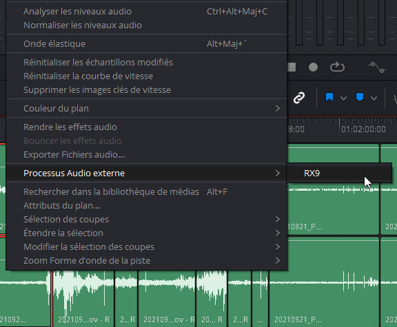

    Pour utiliser le processus, aller dans l'onglet Fairlight.
    Pour envoyer dans le processus un clip audio, il suffit de cliquer droit sur l'audio, choisir "Processus Audio Externe et cliquer sur le nom symbolique du processus.
    L'exécutable externe s'ouvre. Faire ses manipulations dans l'exécutable, surtout ne pas oublier de faire enregistrer puis après quitter le processus.

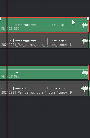

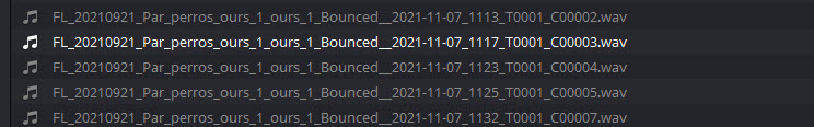

    Un nouveau Audio est ajouté dans les média et préfixé par "FL_" dans le chutier actif et cet audio est placé en haut des couches audio à la même place que l'audio d'origine.
    Il est possible par une suppression de retirer le nouvel audio, l'audio de la couche inférieure redevient actif,
    Pour voir toutes les couches audios dans Fairlight, faire menu Affichage, Afficher les couches des pistes audios.

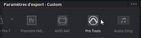

    AJOUT : pour Pro Tools, il existe un paramètre d'export, bien que jamais utiisé :

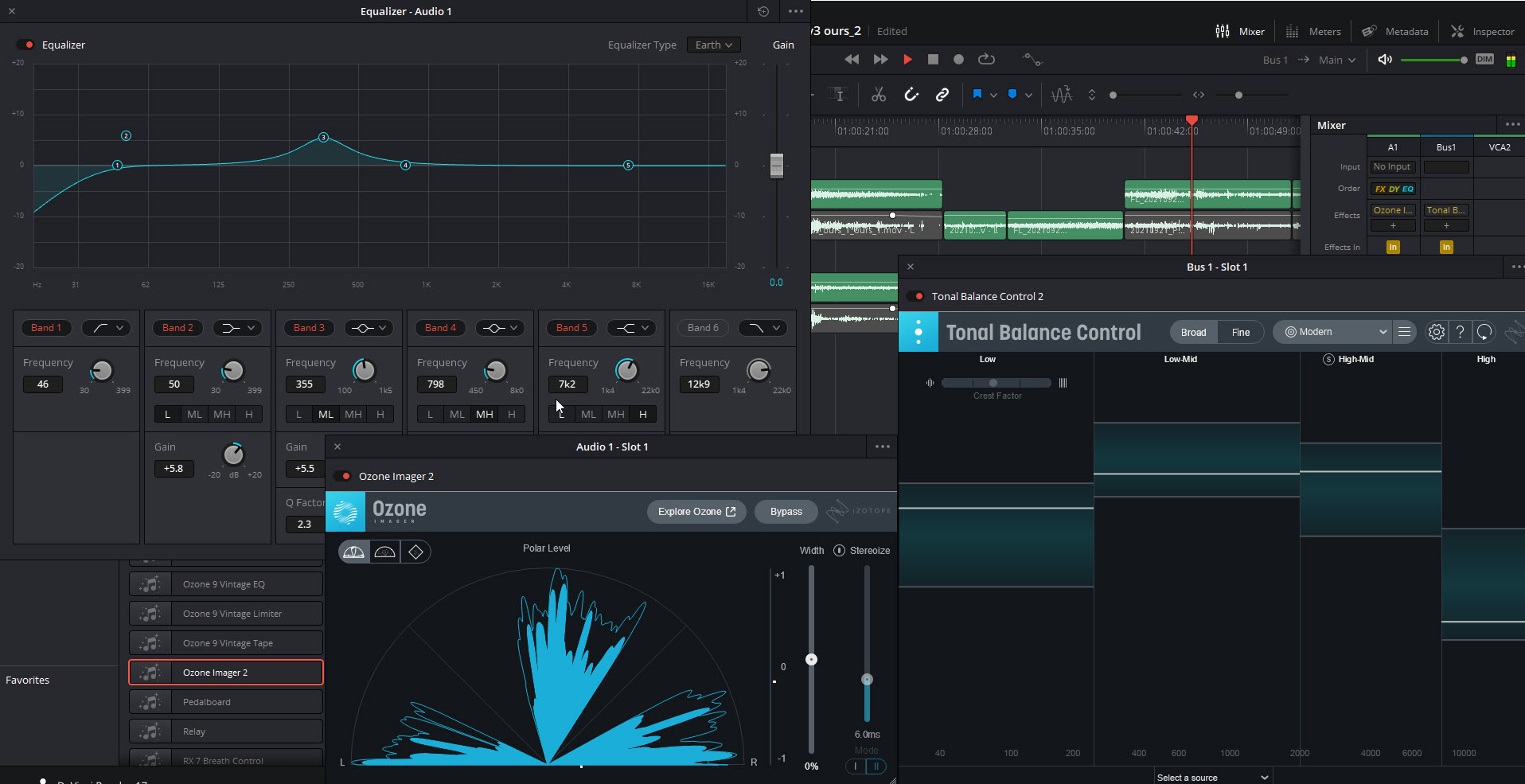

    Pour manipuler tous ces VST, le mieux c'est d'avoir 2 écrans. Pour la capture écran ça fait surchargé sur un seul.
    Celui que j'aime bien c'est le Tonal Balance Control sur la sortie Bus,
    Sur une piste l'ozone imager parfois et l'EQ.
    Le Tonal Balance Control est un outil de contrôle issu d'Izotope Ozone.
