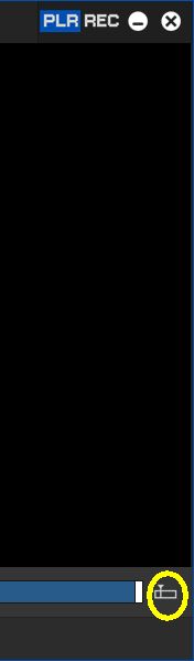

    Bonjour à tous et toutes,
    je me rends compte que lorsque j'envoie un clip de la timeline dans un chutier... par défaut quand je le lis dans le player il démarre au début mais en fait c'est tout le rush qui est affiché, il faut alors que je clique sur l'icône dans le coin à droite pour n'avoir que le clip comme il est sur la time line affiché...
    Comment faire pour obtenir cette configuration par défaut ?
    Merci d'avance !
    ci-dessous la position que je voudrais par défaut:

    Je viens de faire un tour dans les paramètres et ou je n'ai pas trouver ou tu ne peux pas modifier le comportement du lecteur source. Tant que tu liras un clip avec un point in et/ou out le lecteur te proposera à la première lecture l'ensemble du rush.

    Je ne vois pas de configuration possible.L'activation de l'icone figurant en bas à droite te permet simplement, après avoir placé un I et un O
    de basculer entre la vision de la zone sélectionnée et le clip total. What else.....

    Merci pour ta réponse... la question étant d'avoir la vision du clip sélectionné par défaut, et de ne pas avoir à chaque clip à cliquer dessus... :)

    Comme je l'ai écris précédemment, il n'y a pas de possibilité de changer ça. Ça serait bien de signaler en quoi c’est gênant et quel est l'action que l'on veut effectuer parce-que souvent ce sont simplement de mauvaises méthodes de travail .....
    Le seul soucis que je vois , çest que la lecture du clip se fait du point d'entrée ..............jusqu'a la fin du clip et ne s’arrête donc pas au point de sortie. Mais la parade est simple il suffit de lancer une lecture en boucle, CTRL ESPACE .....
