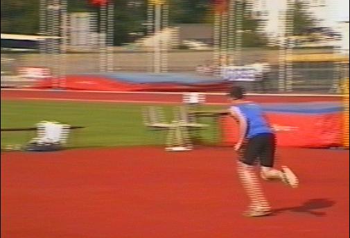

    OUi, je sais que lors de l'acquisition, c'est le codec hardware qui sert, mais après, lors de la transformation du projet en fichier *.avi, je me trouve face à une vidéo semblable à ca :
    Pourtant la capture est nikel, avant cette transformation...
    Donc cela vient bien du codec qui sert à réencoder qui foire, aurais tu donc un codec à me proposer ?
  8. videaste
    1 084
    Ce n'est pas le codec qui foire ! C'est un Pb d'entrelacement
    La video capturée par la DC30 est entrelacée car elle est prévue pour être diffusée par un televiseur. (2 trames pour faire une image).
    Pour visualiser sur un moniteur informatique qui lui ne fonctionne pas en mode entrelacé il faut "desentrelacer" ton film.
    C'est une option que tu dois trouver dans le programme qui te sert à re-encoder ta video après capture.
