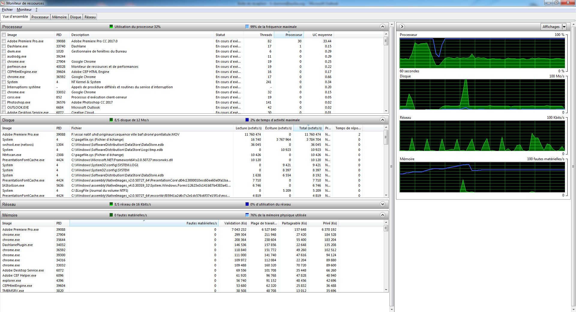

  5. helenedumora
  6. ogt
    Bizarre !
    Vous êtes certain d'avoir pris l'image pendant la lecture de la timeline ?
    On semble plutôt en phase de sauvegarde automatique du projet : écriture dans prproj !
    CPU utilisé par Première : 0 %
    , moyenne dans les 10 dernières secondes 10 % : c'est ridicule.
    En lecture 4K et votre processeur on devrait tourner au dessus de 25 %
    => recommencez la manip, et triez la colonne Processor en décroissant
    Mais il y a quelque chose qui bloque, mais je ne vois pas quoi :
    - processeur largement sous-utilisé
    - temps de réponse disque très satisfaisants
    - pas de faute de page matérielles
    Qu'est ce DashlinePluging.exe ?

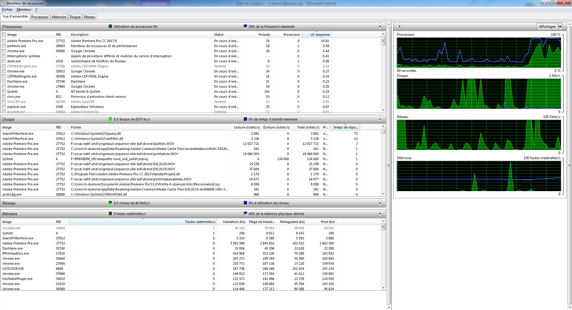

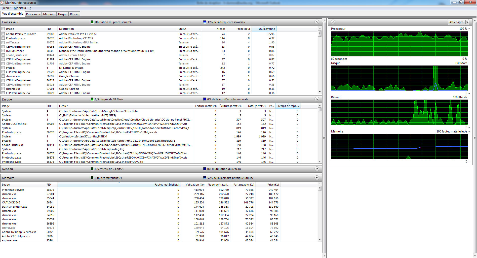

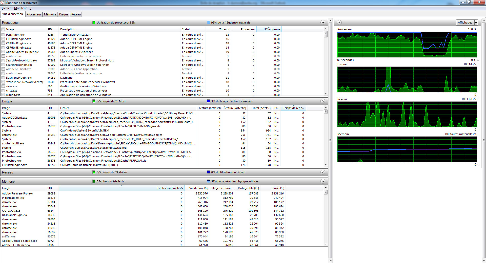

  8. helenedumora
    dashlane c'est un gestionnaire de mot de passe (j'ai pas de mémoire !)
    c'est très bizarre pendant la lecture de la timeline...
    je vous l'ajoute a deux moment différents
    processeur décroissant
    processeur croissant

  10. ogt
    Seul le dernier tableau me parait significatif : utilisation Cpu par Premiere 30% ce qui correspond à ce que j'attendais pour lire une timeline 4K.
    (les tableaux en charge CPU croissante sont inutiles, on ne voit pas qui consomme les ressources !)
    Les autres paramètres de ce tableau sont tout à fait correct, je ne vois rien de bloquant.
    Donc je ne comprend pas pourquoi de temps en temps ça descent à zéro sans raison apparente.
    Désolé mais à part un plugin foireux, je ne vois pas d'autres cause,
    sinon la gestion par la carte mère de la vitesse du processeur en cas d'inactivité : essayez de désactiver cette fonction dans le bios
    => dans les tableaux ou Premiere est à 0 %, le Cpu est à 29 % de la fréquence maximale : peut être que la réactivation du processeur prend trop de temps !
