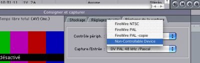

    je ne me rappelle plus trop de la version 1, mais il faut que dans les preferences, dans l'onglet control de peripherique, tu choisisses "non controllable device".
    Ca ce choisit aussi dans la fenetre consigner et capturer, car tu n'as pas de machine a piloter.
    Ce n'est pt e pas la solution mais on ne sais jamais .....

    Playmobile à raison faut aller voir là où il dit (voir image)

    Par contre je m'en sors avec FCP. Effectivement, il faut bien paramétrer "non contrallable device" mais il faut surtout avoir branché et allumé sa cam avant l'ouverture de FCP. Ce que je ne faisais pas puisque je voulais capturer l'audio de mon DAT via l'audiophile 2496.
