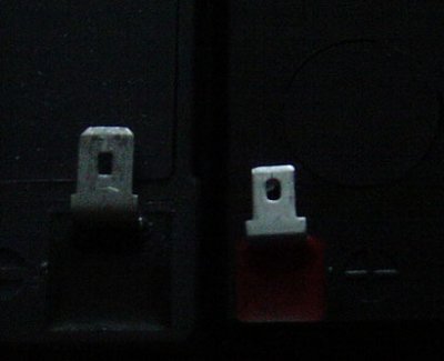

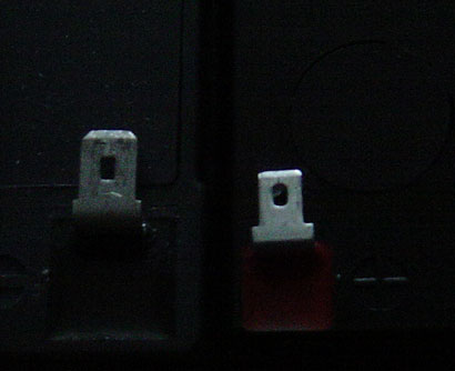

    Attention à un piège concernant les batteries dites d'alarme.
    Les cosses sont plus petites que la norme d'où mauvais contact avec des cosses Faston standards, donc perte de puissance.
    Julien, tu la payes chère ta 4A/h, je touche les YUASA NP7-12 à 13€ HT soit 15.55 TTC.
    Pour illustrer le piège des cosses :
    A gauche cosse Faston normale, à droite batterie d'alarme
