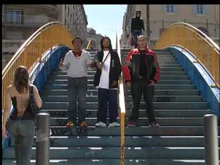

    regardez limage extraite du plan (desole pour la qualite de l'image c'est juste pour vous donner une idee du plan), les marches de l'escalier forment des lignes lumineuse horizontales, il y a un travelling avant en fin de plan.
    le plan est ralenti/accelere a l'aide du remappage temporelle. Or, les lignes horizontales scintillent en fct de la vitesse. Probleme de trames? surement mais on cherche a compenser voire supprimer ce scintillement qui fluctue en fct de la vitesse de ralenti ou acceleration.
