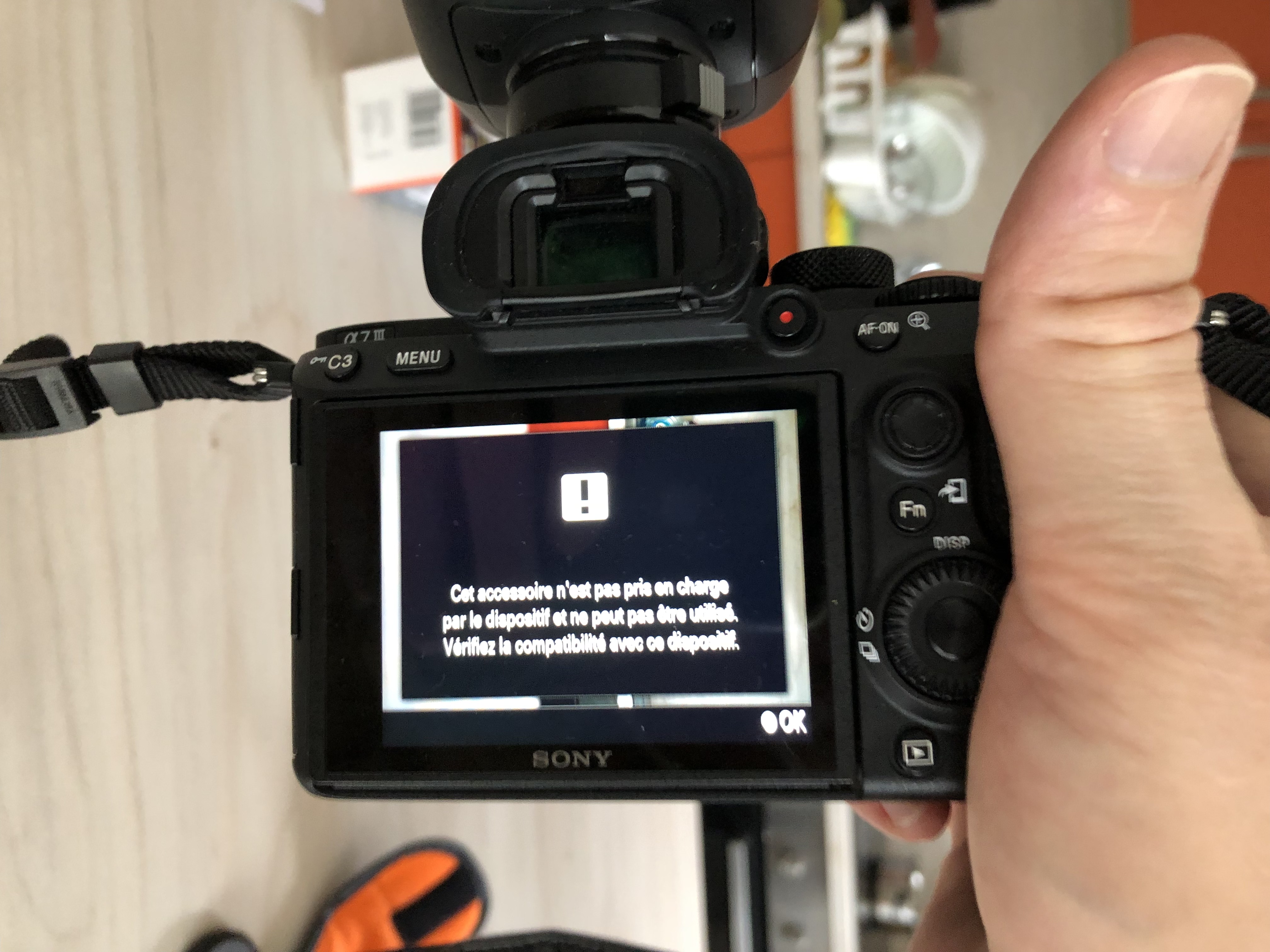

    Je viens d’acheter le Flash Godox V1(s), le (s) indiquant que c’est prévu pour Sony. D’ailleurs le vendeur savait que j’avais un a7 iii et il me l’a fortement recommandé: nouveau style de flash à tête ronde, le must !
    Sauf qu’en faisant mes essais, flash connecté au boîtier, je vois régulièrement apparaître le message en pièce jointe. Si le message apparaît, le flash ne flash plus. Puis parfois en l’éteignant et le rallumant ça fonctionne. Mais le message apparaît très régulièrement et il est apparut à la 1ere connection du flash sur le boîtier.
    Dites moi qu’il y a un bug connu et une solution!

    Flash Godox V1-C est compatible (trouvé une video sur youtube qui parle du V1-C sur un sony A7iii)
    il existe en version V1C/N/S/F/O/P
    la lettre specifie le fabricant N=Nikon, C=Canon, Etc...
    le V1-S serait donc le bon modele pour S=Sony
    V1-Product-GODOX Photo Equipment Co.,Ltd.
    faut peut-etre faire une mise a jour du firmware du flash ?

    firmware (4.01) du sony ?
    sinon ca peut venir de faux contacts dans le Sony Multi Interface Shoe

    Il faut lever le doute d'un mauvais contact suggéré par giroudf.
    Sur un A6000, j'ai eu le même message en mettant sur la griffe un microphone, alors que ça fonctionnait parfaitement auparavant.
    J'ai nettoyé les contacts sur la griffe de l'appareil avec de l'alcool iso, et le soucis à disparu.

    Bon je crois que je suis sauvé. En fait, aussi stupide que cela puisse paraitre, je n'enfonçais pas assez loin la griffe du flash. J'avais comme souvenir que la connectique de mon flash précédent Neewer dépassait un peu donc je n'enfonçais pas assez le Godox dans le logement de l'a7 !!!
    La peur de forcer avec du nouveau matos...
    Et alors, merci pour l'idée du firmware Sony a7 iii car en effet, je ne savais même pas qu'on pouvait/devait mettre son boitier à jour, j'en étais toujours à la version 1.01. Alors bon, je ne sais pas encore ce que ça va changer, mais je me sens moins bête déjà.
