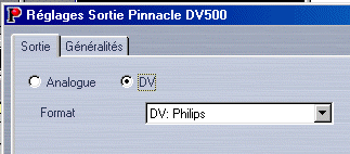

  15. TroussePinette
    1,000
    51
    Point 1, 2 et 3 : la réponse est "oui ".
    Pourquoi ça ne passe pas alors que ça devrait ? C'est bien la question que je me pose .
    Je te joins une capture d'écran de ma fenêtre "instant vidéo".
    Versions des drivers Pinnacle : V 4.02 ( date d'acquisition , février 2003)
