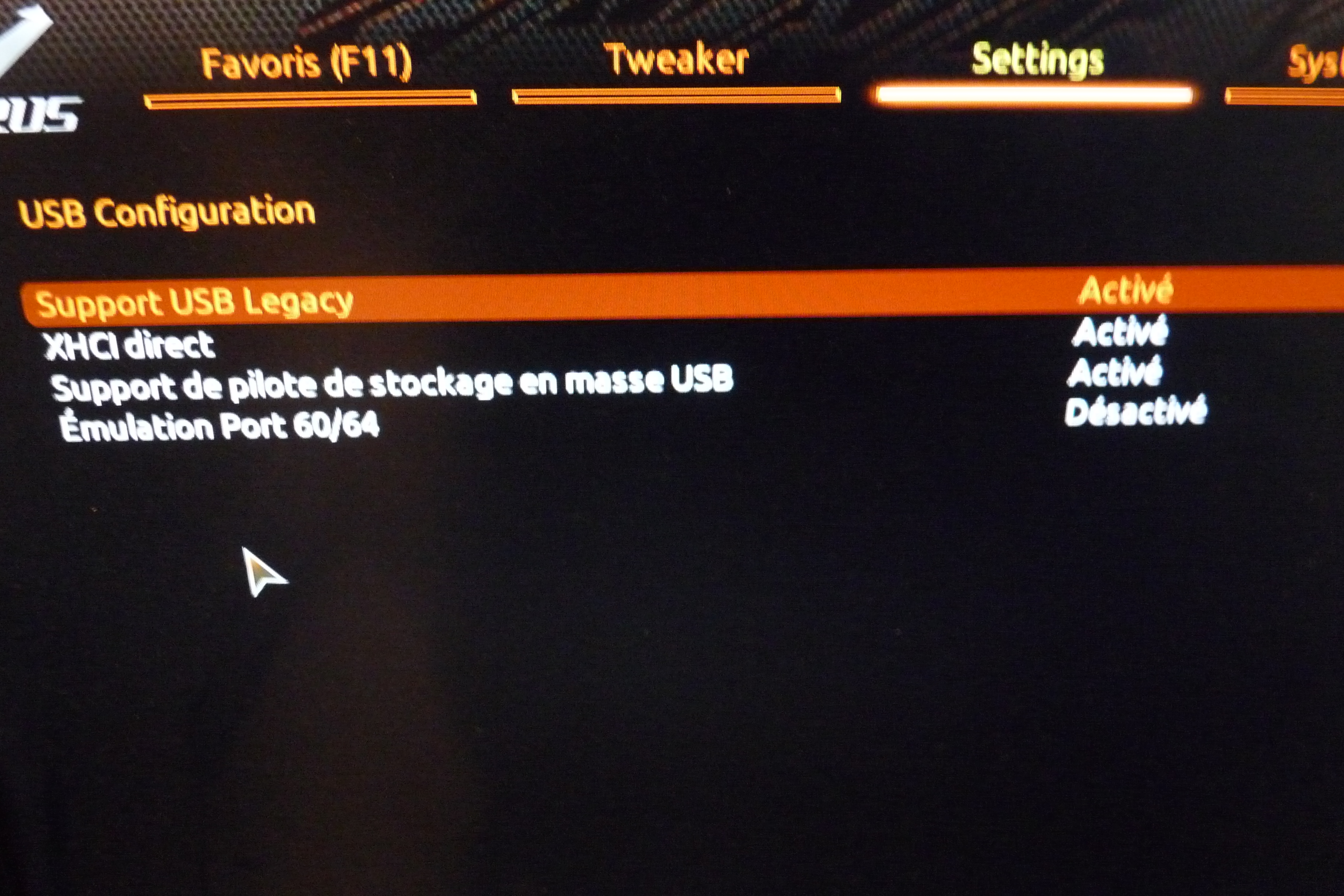

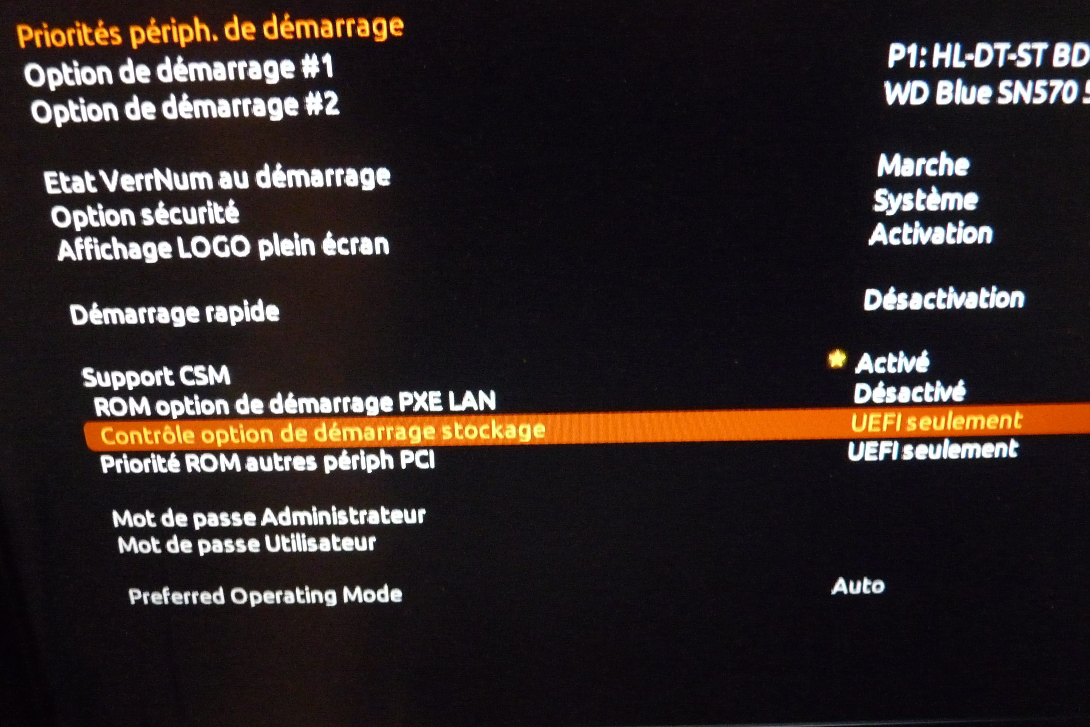

  8. nitrate
    2 150
    751
    +9 / 25 / -1
    Mes réglages par défaut sont bons ?
