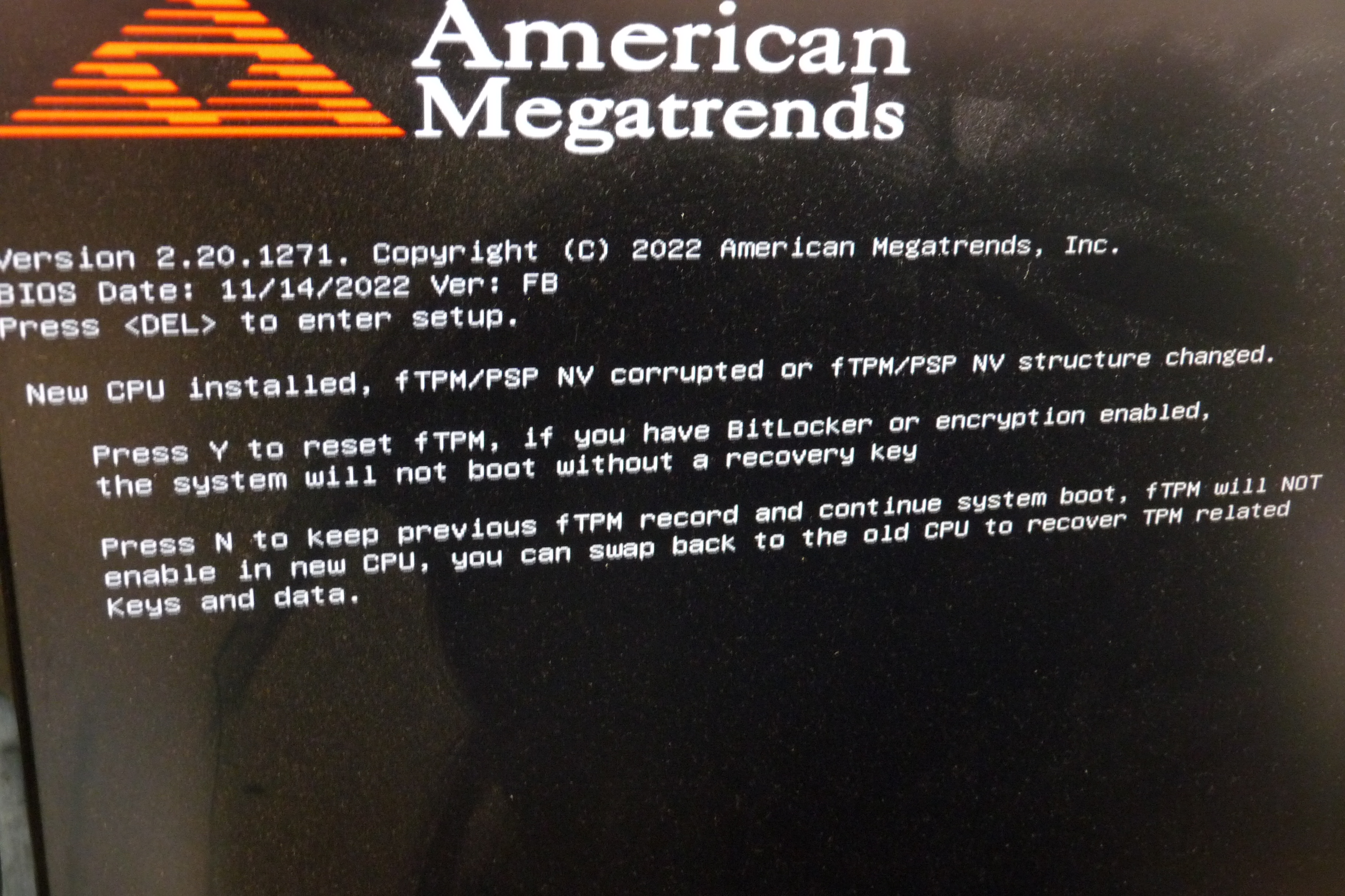

    Voilà je viens de finir l'assemblage de mon nouveau PC, mais j'ai un message d'erreur au démarrage ! Je ne comprends rien à ce qu'il est dit...

    En fait c'est presque normal, c'est juste que ta carte mère à du être testé avec un processeur. Un autre que le tient, du coup elle détecte qu'il y a un nouveau processeur.
    Presse Y :)

    oui tu peux desactiver le TPM dans le bios, il sert pas a grand chose.
    TPM c'est en fait un no de serie tres long dans un chip. Ce numéro est généré par un algorithme qui tient entre autre compte du materiel present (no serie carte mere ou CPU, peut-etre meme de la MAC adresse de la carte réseau).
    quand tu veux configurer des trucs de securité dans l'OS (comme une encryption de disque avec bitlocker) tu peux soit le faire avec un mot de passe, soit utiliser ce no de serie comme mot de passe.
    Le TPM est plutot chatouilleux donc un changement de CPU peux le bloquer.
    sur les serveur, le TMP est sur une petite carte enfichee sur la carte mere. Rien que de deconnecter cette carte efface le TPM, comme ca tu peux pas l'utiliser sur un autre serveur.
    Tu vois aussi ce message si tu l'active ou le desactive sur un windows 10 en UEFI, suffit de lui dire de tout remettre a zero et ca passe.
