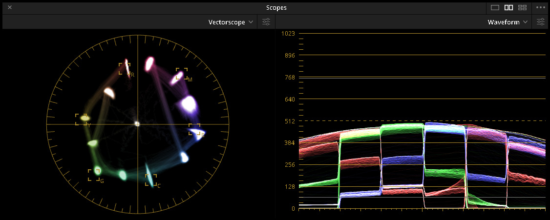

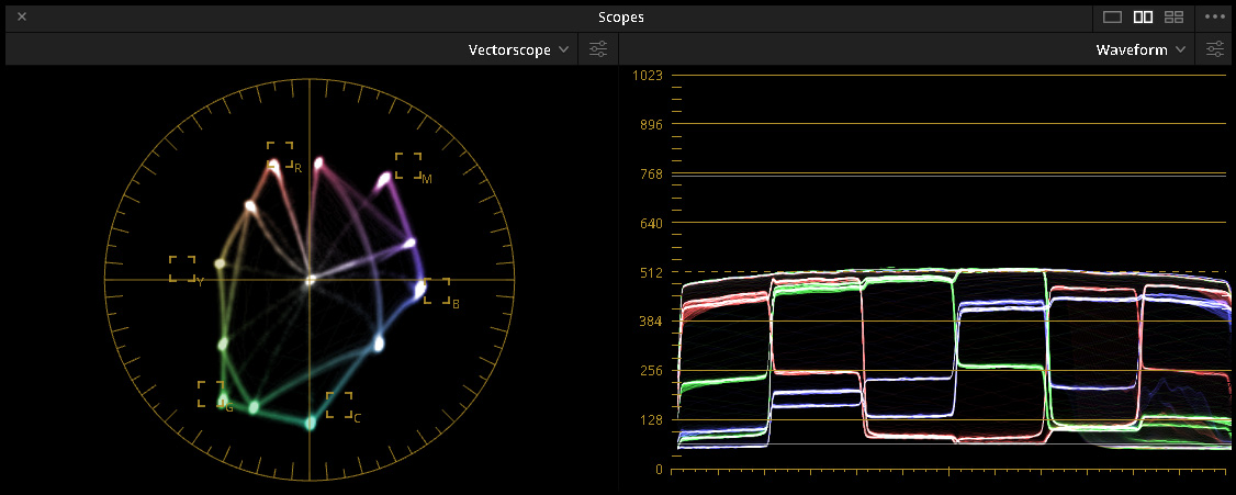

    Un point au moins aussi important que le piqué est la justesse des couleurs, test qui n'est quasi jamais fait. J'ai passé ma Z90 et AX700 au vectorscope en filmant une mire de test (image 3) affiché sur différents moniteurs broadcast parfaitement calibrés et voici le résultat décevant obtenu (image 1) en comparaison avec une photo prise avec un ancien app. photo Sony Alpha100 (image 2) . En sens contre horlogique en partant du haut: le rouges est un rien orange, l'orange est rouge, le jaune n'est pas assez saturé, le vert est bleu et le cyan est TRES vert, alors qu'avec l'Alpha, c'est très bon. Ces dérives se voient d'ailleurs fortement en comparant de la video réelle avec une photo. La dérive la plus flagrante est dans la couleur bleue du ciel qui est gris verdâtre en comparaison avec la photo et avec ce que j'ai vu avec mes yeux, erreur aussi très visible dans le Waveform. En utilisant Resolve Live avec une carte d'acquisition Intensity Pro 4K (permet d'avoir tous les vectorscopes en live de la camera branchée sur l'HDMI) je suis parvenu à obtenir un résultat quasi parfait avec Color Depth et Color Correction dans les Picture Profiles, mais il a fullu un réglage spécifique et un mode couleur différent pour chaque courbe gamma, cela m'a pris des jours! L'image obtenue est maintenant sidérante, je ne reconnais plus ma camera. Si je compare à la vue ce que je filme avec ce qu'affiche le moniteur broadcast, je ne vois aucune différence. Dans le Waveform, la ligne blanche suppérieure correspond à la barre blanche centrale de la mire. La courbure du Waveform est due au vignetting de l'objectif. Le point central du Vectorscope est égalment produit par le blanc de la mire. Le fait qu'il est parfaitement au centre montre que la balance des blanc de la camera et de l'appareil photo correspondent exactement à celle de la mire et donc du moniteur broadcast. J'ai testé en affichant la mire sur des TV standard non calibrées et là, grosse surprise: les déviation par rapport au moniteur broadcast sont faibles, même très faibles et certainement d'un énorme ordre de grandeur moins élevées que celles de la caméra! Si vous faites ce test, il faut faut faire le point manuellement sur la mire en donnant un très léger flou afin que la camera ne filme pas les pixels de la dalle, ce qui causerait des interférences et instabilités qui faussent les mesures. Il faut exposer le blanc entre 80 et 95%. Si la gestion couleur de la camera est homogène, le Waveform et le Vectorscope ne se déformeront pas en modifiant l'exposition, uniquement leur taille diminuera. Pour votre info: j'ai aussi testé sur une TV 65" OLED Panasonic avec réglage d'usine (sauf réglage de la balance des blancs mise juste avec les réglages RGB de la TV): résultat absolument identique au moniteur Broadcast, impossible de voir la moindre différence! Sony_FDR-AX700_Vectorscope.jpg Sony_ Aplha100_Vectorscope.jpg RJGCBM_Video_a_16-236&Blanc.jpg

    J 'ai suivi attentivement le retour de Pierre car avec l'AX70 j'ai à peu prés les mêmes conclusions...mais a- t-il retenu un PP particulier pour sa facilité à le rééquilibrer ..?
    J'ai cru comprendre qu'il a rééquilibré chaque PP qui ont pratiquement un gamma différent...démarche puriste mais pas forcement utile : retenir 2 PP ( intérieur et un extérieur) et adapter la BdB manuellement c'est déjà beaucoup en reportage ( plus c'est compliqué plus tu vas te planter...) après en docu on peut "s’emmerder" un peu plus..
    En effet mon constat
    - le PP2 Still n'est pas le plus joli ,contraste prononcé (impossible a neutraliser élégamment en post prod) par contre c'est lui qui est le plus homogène sur le vectorscope = décalage existe mais il se fait un peu partout, conservation des écarts )
    - PP3 ou PP4 assez similaire (même gamma) ont effectivement un manque d’homogénéité sur le vectorscope
    - effectivement en PP3 PP4 le bleu devient un peu cyan (donc vert) , le jaune n'est pas intense , il y a des rouges qui vont plus vert l'orange...
    Je suis étonné que Pierre annonce avoir parfaitement équilibré les couleurs... pour moi c'est impossible, notamment sur un mono capteur, dans cette gamme, la camera n'a pas les moyens de le faire...
    Souvent entre les scopes et la vision direct on a des nuances...et puis hier les différences ne sont pas ressentit comme aujourd'hui ou demain...donc prudence. (la Panasonic permet de régler chaque couleur indépendamment ce que ne fait pas Sony (2 couleurs seulement) .. donc en théorie les moyens de reglage du gammut sont plus poussé chez Pana ...en théorie, car pas vu de retour détaillé et poussé sur ce reglage ) ...n'oublions pas que c'est du mono capteur que le filtre de Bayer c'est "une gelatine" , pas la même pour chaque fabricant etc etc..
