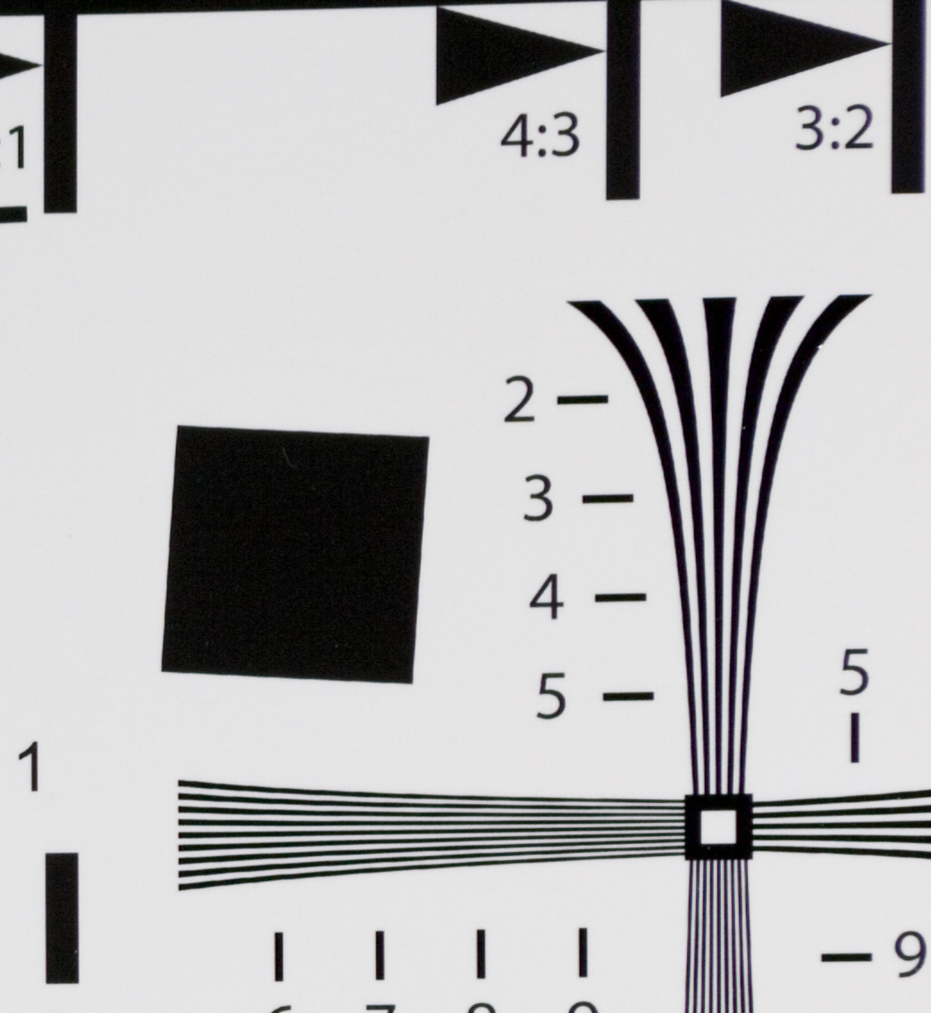

    En principe oui. Sauf que là on a affaire à un tri-capteur.
    Je ne suis pas spécialiste de la fabrication de ce type d'engins, mais l'alignement des trois capteurs et la présence d'un prisme pourrait peut-être peut-être (je dis bien peut-être) provoquer des aberrations suite à un défaut lors de la fabrication ou à un choc.
    La première chose à faire si on tombe sur ce défaut, c'est de vérifier le centrage des lentilles de l'optique.
    Et là, il va falloir une bonne... mire. :mdr:
    Mais comme on n'a pas besoin de faire des mesures, un papier blanc imprimé avec des petits caractères peut suffire.
    Par contre il faut prendre les mêmes précautions qu'avec une mire pour la prise de vue, à savoir :
    - Excellente planéité de la cible
    - Support parfaitement vertical.
    - Caméscope sur pied lourd.
    - Excellente horizontalité du caméscope afin que le capteur soit bien parallèle à la cible. Un niveau sera le bienvenue pour vérifier.
    - Éclairage de la cible bien uniforme et suffisamment puissant.
    - Bonne balance des blancs.
    Puis on fait trois prises : une à la focale mini, une à la focale moyenne et une à la focale la plus longue. Et on observe ces trois prises.
    S'il y a décentrement il va se passer deux choses :
    - Le point ne va pas être uniforme et présenter des aberrations optiques un peu différentes d'une baisse de performance habituelle inhérente à beaucoup d'optiques du centre vers les bords.
    - Mais surtout, on va observer les franges colorés sur les transitions noir/blanc de la mire. Si c'est vraiment important, alors retour au SAV avec les fichiers le montrant et description de la procédure de test.
    Attention : dans la "vraie vie", il y a certaines situations où de l'aberration peut apparaitre ponctuellement. J'ai pu en voir sur des films de cinéma alors que le matériel et les optiques utilisés sont en principe de grande qualité.
    Bon, pour ceux qui n'en aurait jamais vu, je vous prépare ce qu'il faut pour que vous puissiez observer ce qui se passe.

    Ci-dessous, un détail de la mire avec aberrations chromatiques. Ensuite même fichier mais avec correction des aberrations pour que vous puissiez voir la différence.
