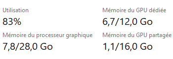

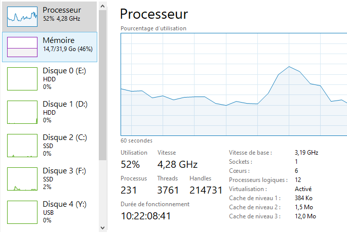

    J'ai de gros problèmes de performances depuis que j'ai remplacé ma 1050 à 4Go par une 2060 à 12Go. Ça ne m'a pas empêché de faire mon clip que j'ai déjà partagé sur ce forum, mais j'ai galéré avec des plantages incessants de Davinci (j'ai passé mon temps à sauvegarder et resauvegarder).
    J'ai regardé les paramètres de GeForce et ils sont optimaux pour Davinci (j'ai le driver Studio).
    Le problème, c'est que dès que j'ouvre un projet (sans travailler du tout dessus), mon CPU explose de 5% à 52%, et au niveau du GPU, il passe de 14% à 83%. Quant à la mémoire, elle passe de 1Go à 6,7Go.
    Je le répète, sans travailler sur Davinci. Il y a juste le projet ouvert. Donc je vous raconte pas quand je commence à bosser dessus.
    Est-ce que quelqu'un saurait comment optimiser tout çà car je sèche complètement ?
    Je joins les captures dont je parle avec et sans DVR lancé.
    Pour info, je suis sous Windows avec un CPU i7, et 32Go de mémoire.

    La CG ça va mais le CPU un i7 ça date
    Processeur 52% c'est pas énorme.
    Mais si c'est sans rien faire c'est énorme
    On sait pas avec quoi tu travailles 4k 6k 8k hevc raw? à part que tu utilises DVR

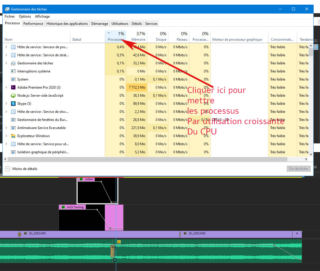

    Tu devrais regarder le gestionnaire des taches, onglet processus, pour voir si y a pas un processus parasite qui tourne.
    Jette un oeil ici on sait jamais:
    Comme tu vois CPU à 1% avec projet ouvert
    Tu pourrais peut être supprimer QQ images de ton premier post

    Alcoriza, une fois de plus, tu as trouvé l'origine du problème. Les rendus étaient sur Auto, donc forcément... En les mettant sur Aucun, les saturations CPU et GPU s'arrêtent. Au final, je laisserai tout le temps les rendus sur "Utilisateur", comme ça, plus de mauvaises surprises en oubliant les bases de DVR.
